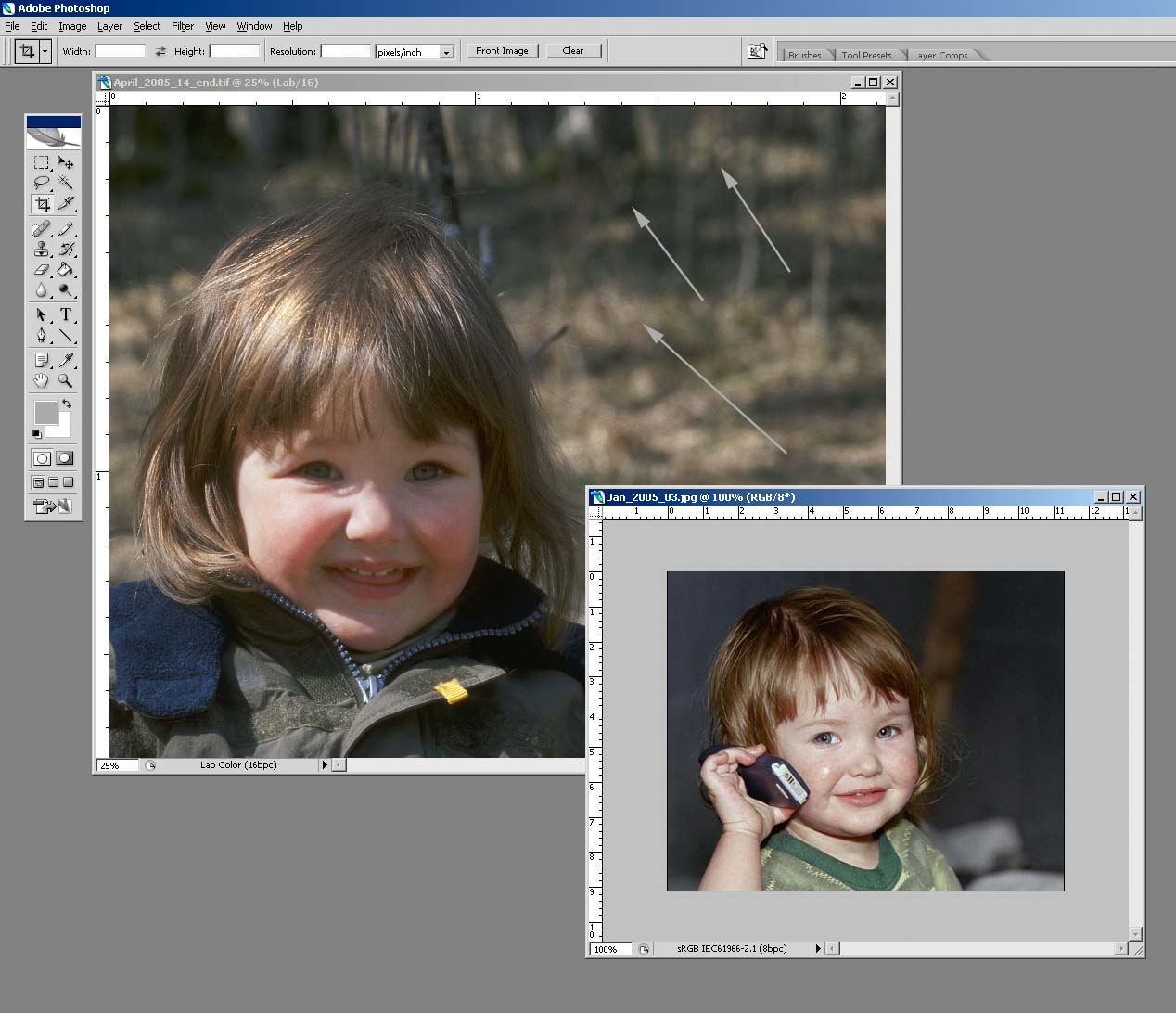

Ну, вот, смотрите: слева сверху кадр (снят, кстати, форматным Rodenstock 300 мм) -- пример плохого бокэ. Правда, и свет контрово-боковой (лицо с подсветкой куском фольги). В таком свете почти никто не справляется. Однако же не к чести Rodenstock. На заднем плане стрелками показаны кружки-червяки.
Справа внизу, дай Бог памяти, "узкий" Pentax 80-200/2.8 AL. Пример приличного бокэ. Ни колец, ни червяков.
Ну, а шикарный бокэ смотрите в голливудских фильмах. Например, "Жанна Дарк" с Милой Йовович. Последите за ее крупными планами и что позади нее.
Понятно, что соотношение MTF/бокэ отчасти формирует то, что мы называем "пластикой" изображений.
P.S. Снимки взяты из скан-архива -- не обработаны.

Есть подозрение, что на заднем плане левой верхней фотографии игра света на светлых элементах малого размера (травинки или что-то подобное). Тогда, имхо, все ОК. То, о чем Вы писали (плохое бокэ) должно проявляться и на сравнительно однородных изображениях, таких например, как задний план на нижнем фото. Я такое видел не раз. Такой эффект давал, например, весьма приличный для своей цены объектив Смена-8. Кроме того, такой дефект могут давать цифровые артефакты.

И да, и нет -- когда тестировал объектив не сразу заметил, а теперь несколько разочарован. Schneider 120 в этом плане чуть получше. Но, с другой стороны, неважно что это -- важно, чтобы ребята усекли принцип.
