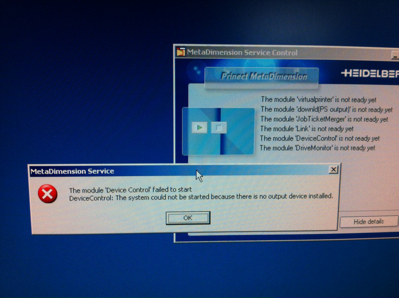

Необходимо запустить печатающую машину Heidelberg Она работала, но слетела Windows.
Пришлось снести Windows Server 2003 и установить заново.
Установил Server 2003 Ent R2 RUS, поставил все драйвера.
Добавил дополнительные сетевые службы : FileServer for MAC, PrintService (Вроде) для MAC и что-то еще для UNIX , добавил в сетевые подключения протокол APPLE-TALK
Устанавливать начал MetaDimensions. Все установил. Зашел в License Manager ввел лицензию.
Что еще нужно установить чтобы запустить машину?
При запуске MetaDimesions возникает ошибка:
Приложил скрин.
Прошу написать план установки. Заранее благодарю.

Как это работает - план действий по запуску аппарата Heidelberg.
1. Вставьте в системный блок (прежде выключив его) интерфейсную карту - Speedway, вроде бы зовется и донгл;
2. Установите драйверы, Speedway Engine Manager - он и рулит PC<-->FilmSetter
3. Ставьте Мету в соотвествии с вашей конфигурацией.
Настраивайте рабочий поток

Вообще то где то там в недрах документации есть документация по установки системы.
Рекомендую следовать ей буквально. Документация есть на диске с Метой и устанавливается куда то в её папки при инсталяции.
Относительно буквально, это значит буквально, т.е. например, администратор, скорее всего должен иметь пароль и мета должна ставиться от имени другого пользователя с тем, чтобы поднимать сервисы от имени администратора, а без пароля на администраторе это невоозможно.
Я не в курсе про Мету, но с Дельтой того же производителя это именно так :)
Кроме того необходимо таки не скриншотить с экрана, а смотреть сообщения в системных событиях и думать кто почему не поднялся.
И драйвера могут сами и не поставится, тогда их нужно в ручную ставить.

Спасибо, OLEGZ. Вот такой план я и хотел.
Попробую сегодня.
Ставлю все под Пользователем с правами админа с паролем.

Все успешно завершилось. Полет нормальный и Windows РУС совершенно ни причем.
Могу рассказать как делал.
Реакции: magneto
Поставил Windows Server 2003 ENT R2 RUS x32, поставил все дрова.
Потом вставил PCI плату от фотовывода, ключ LPT. они определились как новые устройства.
Запустил установку Диск MetaDimension. Ставил только саму MetaDimension ,потом SpeedWAY Engine Manager.
Ставил все по-умолчанию, когда просил перегрузить - перегружал.
В диспетчере устройств появилось устройство SpeedWAY, драйвера на ключ также установились.
Все собствеенно. В *.reg файле были сохранены настройки. В программе MetaDimension сделал Restore Configiration (пункты были в меню Пуск самой программы)
Реакции: Intruder и magneto
ну т.е. сделал по ReadMe и о чудо - все заработало
