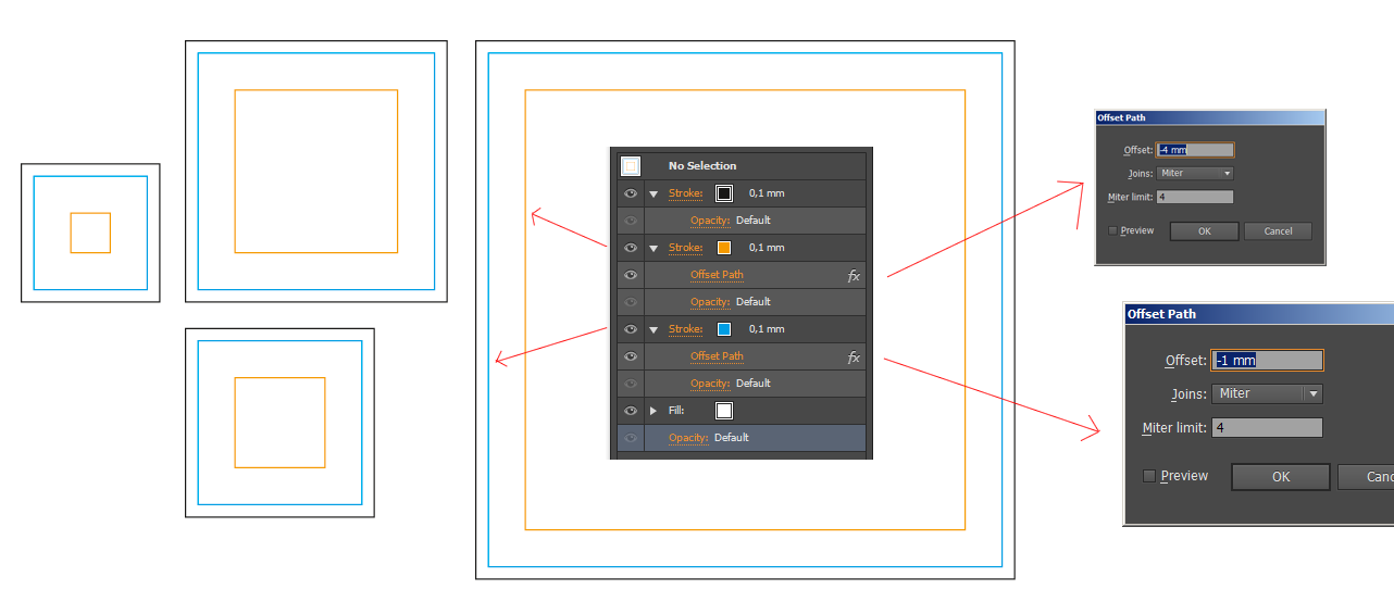

Не по теме: Изображенную и озвученную задачу в иллюстраторе можно решить щелчком пальцев.
Там можно к одному объекту добавлять кучу заливок, как сказал @Gadalka, но к каждой заливке можно применить отступ (внутрь или наружу). И при масштабировании эффект сохраняется, если убрана галка "масштабировать обводки и эффекты"
Прелесть еще в том, что эта группа прямоугольников считается одним объектом и изменения его пропорций тоже сохранит внутренний отступ.
Но если надо рассадить по слоям, то это несложно сделать на финальной стадии. Или просто делать на разных слоях прямоугольники с одной обводкой, но с примененным "offset path" по аналогии с contour из корела, но с возможностью убрать внешнюю рамку.
