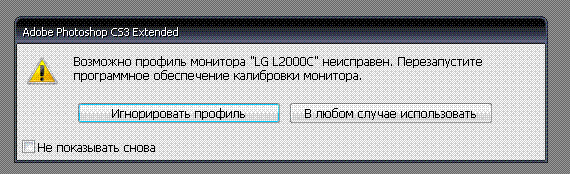

Вот давеча проапгрейдился.
Взял LG L2000CP
С ним - та же петрушка.
В фотошопе выскакивает окошко (см приложение)
Если выбираю "игнорировать" - картинка выводится такой же, как она отображается в ACDSee
Если"использовать" сепия.
Что я неправильно делаю?
Для чего этот долбаный профиль , если он курочит изображение?

Ответ: в КАКОМ ПРОФИЛЕ РАБОТАТЬ в ШОПЕ ?
metrim сказал(а):
... ...Взял LG L2000CP
С ним - та же петрушка... ...
Посмотрите в меню монитора или в его инструкции, охватывает ли монитор пространство sRGB. Если да, то возможно для этого охвата есть уже предусмотренная производителем настройка в меню монитора или рекомендации по его настройке органами управления (гамма, контрастность, температура).
В управлении цветом компьютера установите профиль sRGB (настройки экрана).
В Photoshop-е в Color Settings (установите тоже профиль sRGB. Photoshop не дружит с профилями от LыG.
В ACDsee в Color Management, либо установите профиль sRGB, либо нажмите "Default to sRGB". Тогда, всё везде должно отражаться одинаково.
Если, по каким-то причинам, вас не устраивает профиль sRGB, то создайте свой профиль в какой-нибудь предназначенной для этого программе, например, в той же Adobe Gamma. Правда, ею больше не комплектуют Фотошоп, но её можно установить отдельно.
Есть ещё интересная программка CLTest, которая позволяет скорректировать не только "IPS" но и более убогие ЖК мониторы, провда, при этом могут немного "порваться" градиенты.
Профиль Adobe RGB тоже можно установить в Photospop и ACDsee, но они будут его только имитировать, так как сам L2000CP вряд ли его охватит, судя по его цене.
Но, имейте в виду, что от калибровки монитора ваша проблема с различным отражением изображений в разных программах не решится, если вы не будете использовать одинаковые профили для всех программ.
