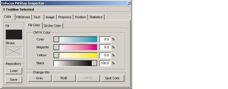

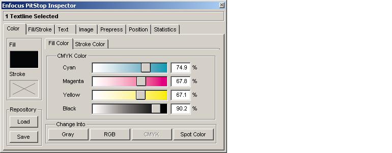

Есть готовая книга (только текст) в worde (перегонять в Ventyr,y нет время), нужно срочно сделать pdf.
В pdf, естественно все в RGB. Пытаюсь заменить на CMYК.
Получаю результат:
1. Такой pdf получил если бы сделал в Ventyr,е;
2. pdf делался из word,а замена RGB с помощью PitStop,a;
3. из word но меняю цвет в настройках Distiller,a (см.: distiller.jpg)
Результат по CMYK везде разный, как правильно?

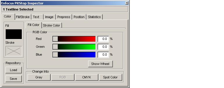

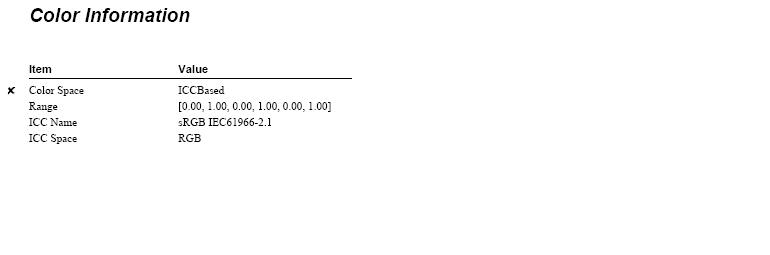

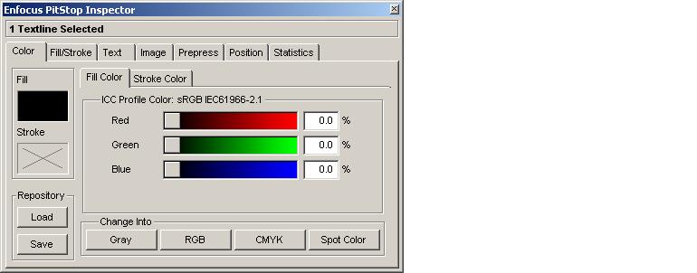

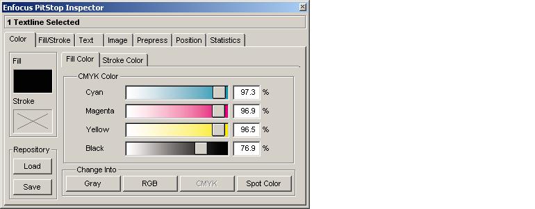

Уважаемый Shlyapa, сделал как вы посоветовали (настройки PDFMaker по умолчанию).
Вот результат PitStop,a
Я что то не понимаю? RGB остался!
Пожалуйста, помогите *[[

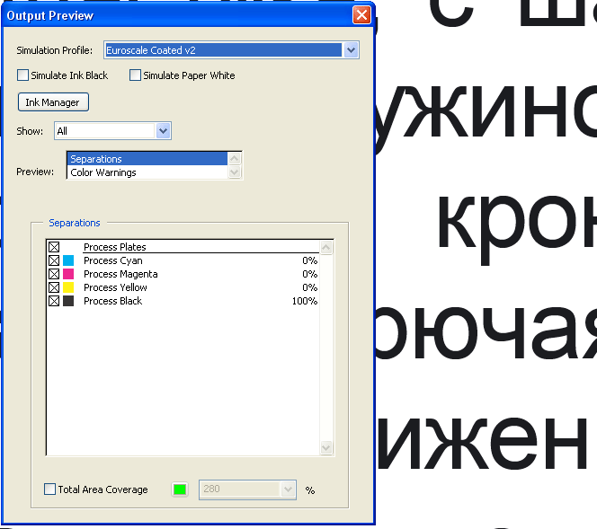

Правильно, наверное, будет не менять RGB (0;0;0) на соотвествующий ему весьма глубокий (читай — составной) черный по настройкам PitStop'а в меню Preferences, а нажать в Acrоbat'е <Ctrl>+<Alt>+<G>, а затем проверить (на всякий случай) PDF на останки составного черного с помощью Quite Revealing или, за неимением оного, с помощью Separation Preview.

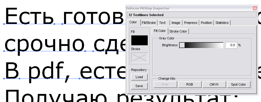

Arkady
нажимаю в Acrоbat'е <Ctrl>+<Alt>+<G>,
а что менять то надо?

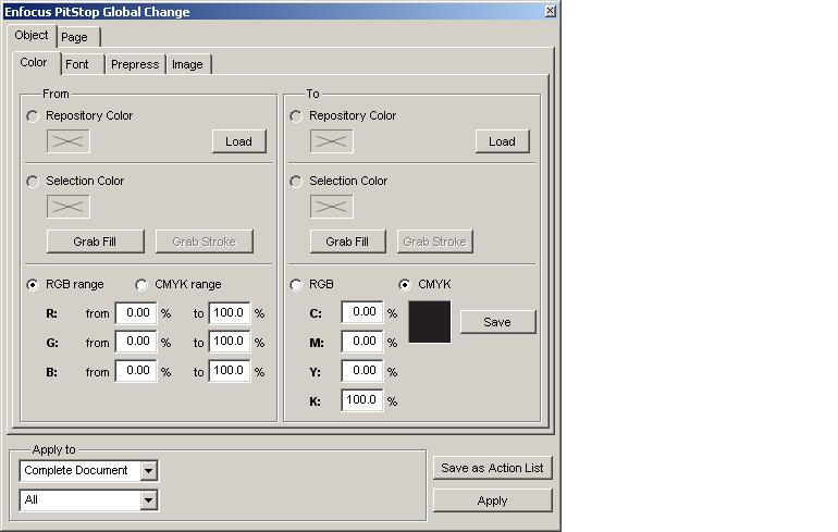

umkas сказал(а):
…а что менять то надо?

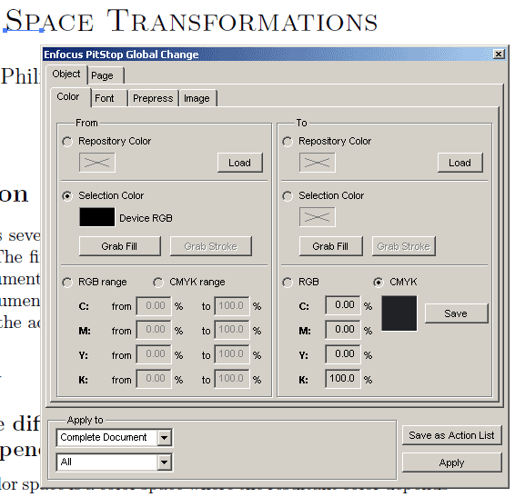

Менять надо:
A. Захваченный цвет с предварительно выбранного белой стрелкой Pitstop'а RGB-объекта (кнопки Grab Fill или Grab stroke)
B. RGB range — значения «от-до» RGB, которые надо заменить (у тебя все RGB-объекты поменяются на K=100)​
на значения CMYK (0;0;0;100) в правой части. Снизу выбери диапазон действия замены — текущая/четные/нечетные/все страницы страницы документа. Впрочем, все это изложено в
Help—>Plugin help—>Enfocus Pitstop professional—>Manual—>Chapter 4: Making Global Changes in PDF Documents—>Making a global color change

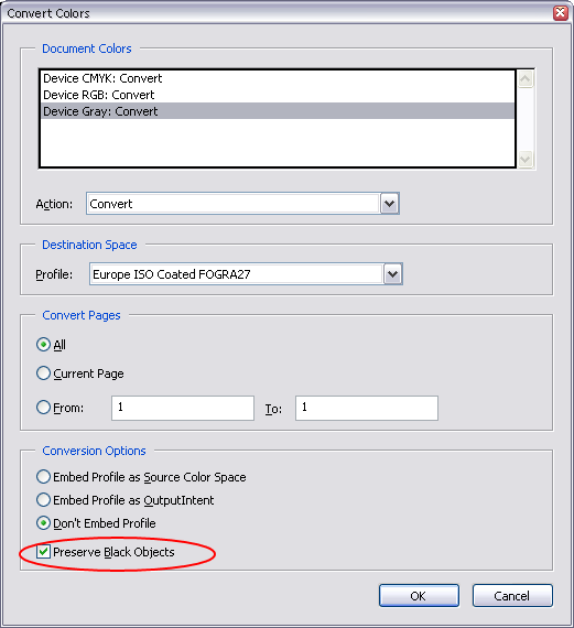

См. вложение.
См. также и второе вложение, где показано стандартное Acrobat-овское окошко настроек Convert Colors.

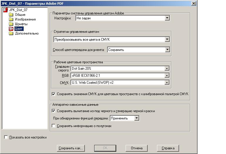

Что-то не идет у меня как Gray 100% из Worda (см. вложение выше)

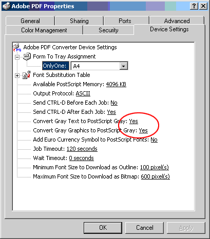

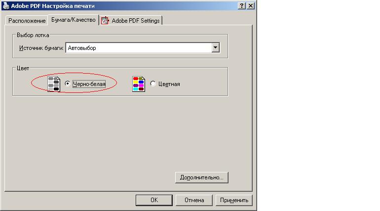

Решил так: В настройках принтера надо поставить - (см. вложение) ну и печать в вайл, получаю - черный текст - Gray 100%
Ну нет у меня в acrobate - Convert Colors 'hz' такое наверное есть только в prof.-версии? У меня standart(7.0)!

Еще нужно, чтобы было вот так в драйвере принтера (см. аттач).
    10.2 КБ · Просм.: 1 450
