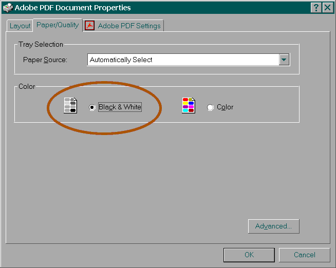

А просто в драйвере PS-принтера при печати поставить Black&White слабо? А потом в PDF 1.3 любым дистиллером с выключенным ColorManagement. Оно все само в Grayscale будет.
    8 КБ · Просм.: 1 121
Хоть кто то что то дельное сказал!!!
Не слабо! Я об этом, уже говорил ранее ':(!!' ! А еще лучше сделать как сказал SVLASOV тогда и заливка будет в gray (с. 1 топика),

Я неспроста сказал "просто", ибо опция Convert Gray to Postscript Gray теряет всякий смысл при включении режима Black&White. Все объекты в постскрипте имеют цветовое пространство Gray.
Не скажи... То есть, для рассматриваемого случая - теряет смысл.
А вот если требуется отпечатать в цвете макет с цветными иллюстрациями, то пусть уж ч/б графика и фото будут в Grayscale, нежели в RGB. По крайней мере на промежуточном этапе, если заранее неизвестны дальнейшие средства обработки.

Ежели в цвете, то, конечно, Convert to PS Gray.
IMHO цветное фото в RGB лучше смотрится, чем в Gray.
