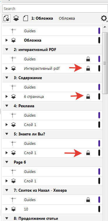

печать постраничных направляющих включена - выключить - хоть на этих слоях и ничего нет и местами эти слои ещё и заблокированы
далее - вот что показывает 2020 при открытии - на трех страницах включена блокировка слоев с содержимым - внимательней надо

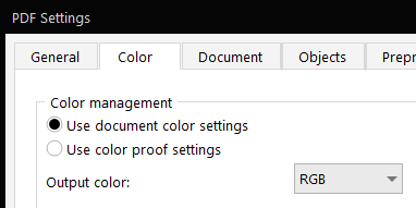

Цветовое пространство RGB

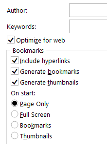

взводим галки для закладок и линков

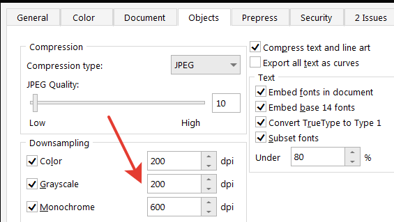

оставляем текст как текст - разрешением растров по вкусу - для веба хватит и 96

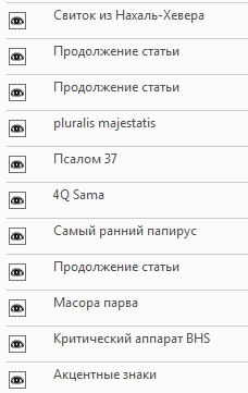

при таком раскладе закладка слоёв в готовом ПДФ будет выглядеть так
если же таки дать слоям имена страниц - то будет ИМХО не так скушно - если кто-то ... случайно ... заберётся на эту вкладку
