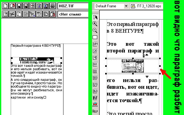

Здравствуйте!
Верстались в 4ой вентуре, сейчас в 8-ке. Все-бы замечательно, да никак не могу победить проблему - фрейм (с картинкой или текстом) разбивает параграф. Т.е. получается часть текста сверху, а часть снизу. Приходится за этим пристально следить и двигать этот фрейм чтобы он не разбивал параграф. В 4-ой вентуре такого не было - параграф был полностью или сверху или снизу.
Может надо гденибудь секретную галочку поставить?
Подскажите пожалуйста как эту проблему решить!
Проблема в картинках:
4-я вентура (первый параграф не разбит, картинка и начало второго)
|Это первый параграф|
|в этой колонке и он |
|вот так идет до тчк. |
| Это фрейм с картин.|
|Это второй параграф|
8-я Вернура (первый параграф разбит картинкой)
заранее БОЛЬШОЕ спасибо!!!
    110.9 КБ · Просм.: 714

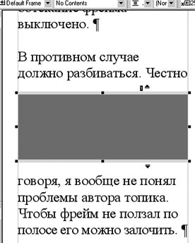

В смысле выключено?
У фрейма есть Text_Flow Outside_frame:
Above/Below, Straddle_text, Text_through_Frame и обтекания.
Поставил у фрейма Above/Below, а у параграфа снял галочку Allow break
Что получил на скрине. Т.е. все равно разбито. пробовал из Text_Flow Outside_frame всякое разное так и не понял как отключить.
Если честно, то якорить фрейм не удобно - он будет бегать с текстом. Но надо картинки красиво - а так может получится что картинки будут рядом. Т.е. картинки хочется руками. Но тогда текса абзацы как на рисунке попалам могут картинкой делится - это тоже некрасиво. Вот в 4-той вентуре проблемы этой не было. А тут приходится за этим следить :(
    35.8 КБ · Просм.: 919
