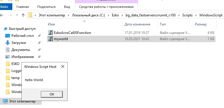

да делал уже. И "Приветмир" делал )). Если его один запустить (из проводника) он работает. Глюк какой-то с Run Script. В чем проблема не пойму. Поискал фиксы, но не было вроде такой проблемы у AE 18.

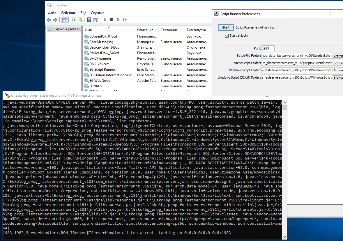

Я понял в чем грабля. Попробуйте отключить сервис ранскрипта в службах и приложении. И запустить его вручную (появится отдельное окошко с кучей текста). Если пройдет - можно просто батник настроить на автозапуск при старте системы.
Как сервис отключил. А в приложении что нужно сделать? удалить в конфиге на вкладке скрипты? И что потом вручную запускать?
Нет. Просто экзешник скриптраннера запустить.

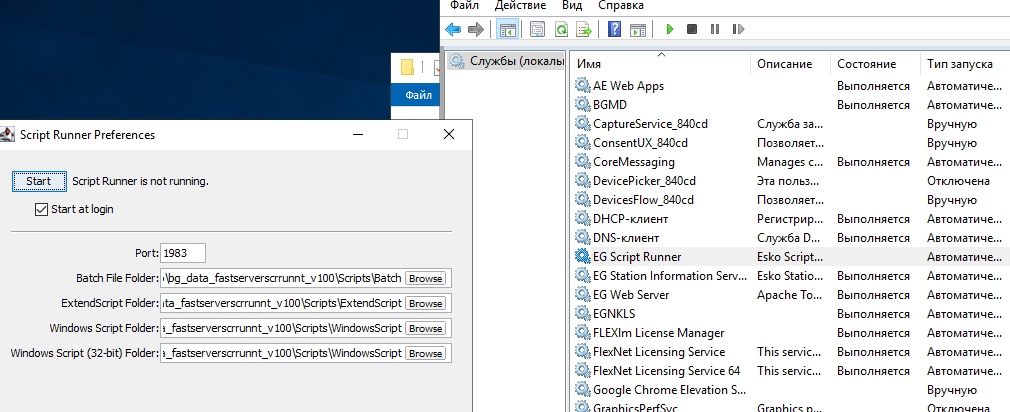

Все сейчас выглядит вот так:
Но все равно не работает Run Скрипт. Может что-то еще перезапустить надо? скриптраннер стоит только на сервере. С локалки удалил.

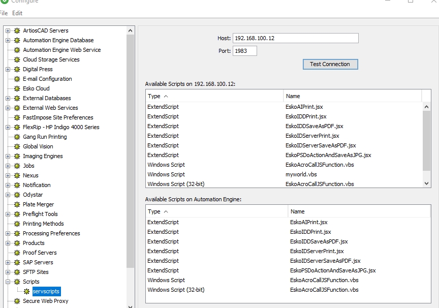

Ну теперь чекнуть бы все с ае конфигатора. тест коннекшн. И пробовать стартовать скрипты.

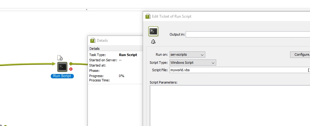

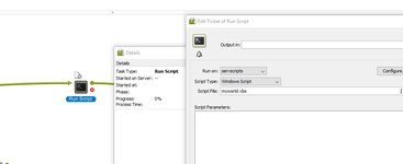

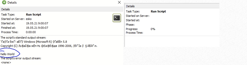

Проблема в том, имхо, что сам тикет даже не начинает работать. Он либо чего-то не получает, чотбы начать запуск. Типа, ответа сервера.
    75.3 КБ · Просм.: 235

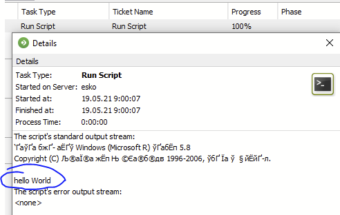

Код:
Function Main(inputs, outputFolder, params)
WScript.Echo(Recode("hello World" & inputFile, "cp866", "windows-1251"))
End function
'Функция смены кодировки для вывода кирилицы в консоль'
            Function Recode(StrText, SrcCode, DestCode)
                With CreateObject("ADODB.Stream")
                    .Type = 2
                    .Mode = 3
                    .Charset = DestCode
                    .Open
                    .WriteText (strText)
                    .Position = 0
                    .Charset = SrcCode
                    Recode = .ReadText
                    .Close
                end with
            End Function
Dim inputs()
Dim outputFolder
Dim params()
Main inputs, outputFolder, params
Main = "OK"
Сам файл VBS в кодировке windows-1251
Попробовал скрипт, но у меня (справа) вообще не стартует процесс (часики висят ожидания)
