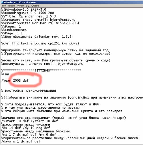

2 Katrina вот здесь (см. скриншот) меняете год на нужный вам, сохраняете файл и вперед за орденами:)
    83.3 КБ · Просм.: 1 055
Ответ: Векторные календарные сетки на 2008 год
Здесь и меняла. Только я, боясь затереть оригинал, его еще и переименовала. Может, потому в Кореле у меня открылась уже не сетка, а ушь какая-то. Впрочем, вопрос уже решила, сетку в Кореле сгенерила, в Илле покрасила (т.к. собирала календарь в Инди, для гарантии совпадения цветов) и заказчику вчера отдала.
