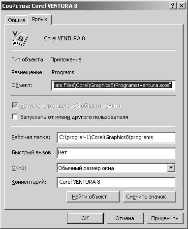

1) Что-то я эту закладку найти не могу.
2) А что еще бы могло решить проблему при импорте текста?

В 2000-м виндовсе такой закладки нет. :( а при импорте венту выле6тает часто, когда не может затащить какой-либо нестандартный или большой объект. например таблицу шириной 20 см при формате набора 11 см и длиной ячейки в столбце больше, чем формат набора, типа 25 см (некоторые очень любят: воткнут в таблицу 1х1 половину печатного листа и радуются). какие-нить OLE объекты, как-то мне встретилось слово в 700 с чем-то знаков (автор на пол-полосы дефисами объединил слова{концепция такая}) и вентура либо вылетала при загрузке текста, либо при попытке отобразить страницу с этим текстом. а вообще, чтоб вылетала вентура как можно реже, а вылетать она будет, надо чистить исходный текст от всякого мусора.
