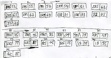

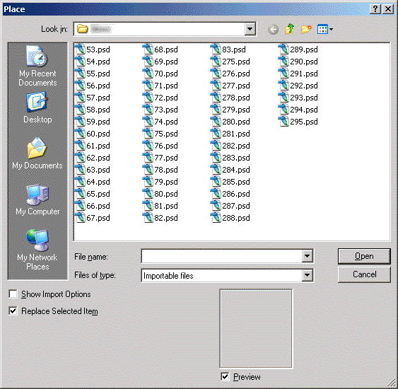

уф-ф.. у меня есть отсканенные страницы редкой старой книги (52 шт) в псд (сканил не я). ну и задумал я их распечатать. На лист А4 отлично кладутся две страницы. печатать из шопа? позор:) что делать? правильно - верстать ))
ну я прикинул, получаеЦЦа 13 двухсторонних А4, значит 26 страниц А4 в индизе, чтобы получилась типа брошурка из сфальцованных руками листов А4 :) (см. вложения)
И собсна проблема: как их так расположить в индизе, чтобы на выходе получилась именно брошурка, а не куча страниц. Причем печататься оно должно таким образом: кладем в лоток 13 листов, отправляем на печать документ, после одного прохода листов их нужно опять отправить в лоток с тем учетом, что они как бы меняются местами, т.е. первый затянутый лист из лотка естественно будет нижним в стопке на выходе, о как ))
ну я накидал на листочке и морочил сначала голову КАК это все сверстать, потом просто сложил 13 листов пополам, пронумеровал страницы и по, можно сказать, сделанному руками макету сверстал
Но времени ушло на это дело (с обработкой сканов в шопе) целое утро. А как тогда быть с многостраничным проектиком? =)
Как это можно было по-людски сделать?
