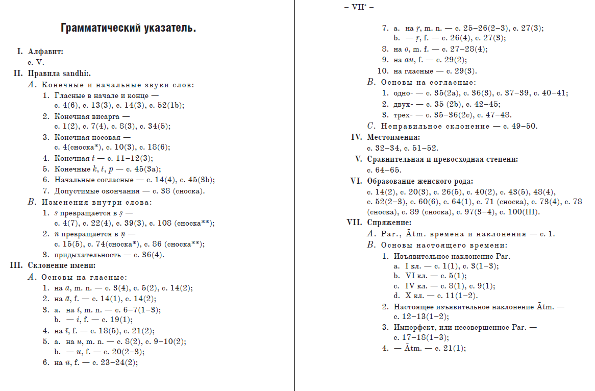

Критике не поддаётся, потому что в таком виде указатели обычно импортируются из Ворда и только ожидают обработки. Элементы одного уровня должны быть оформлены одинаково — это касается не только шрифтовых выделений, но также отбивок и табуляций. Посмотрите, чем отличаются у Вас оформление VI и VII (и далее). По чему выравниваются латинские буквы нумерации в VIII.B? В IX.I.1?

А так?

1. Разрядка в строчных все-таки странновато смотрится, back in USSR. Может, попробовать ввести в иерархию капитель, если она есть в Вашем шрифте.
2. Выравнивать римские цифры в разделах по правому табулятору, право, излишне.
А так, учитывая сложность структуры указателя, получилось, по-моему, неплохо. Я, правда, не уверен, что надо столько раз повторять «с.»
Эта деталь взята из оригинала (в первом сообщении).
Нет, увы, в Old Standard ее нет. А современный Чартер там не уместен.
Принимаю.

А как правильно в типографике изображается повтор? Когда слово в начале строчки повторяется, в таблице, например?
В немецком оригинале там стоит длинное тире. Но в русском тексте я такой практики не встречал. ->>- так?
Виноват, не заметил. Тогда да, если это реплика, то все надо оставлять, и разрядку, и выравнивания.

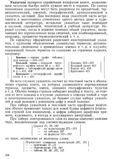

Про тире в качестве плейсхолдера для повторов есть у Шульмейстера - во вложении.
    180.1 КБ · Просм.: 554
Первый повтор пишется "то же". Через пробел, естественно.
Второй — "—//—"
Текст
то же

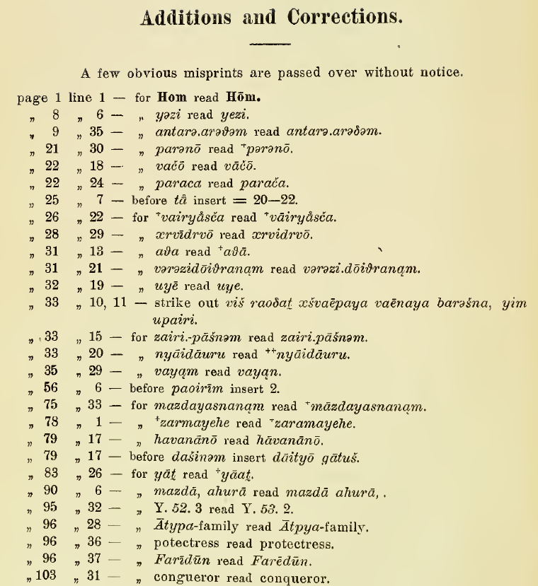

Пока только в немецкой книге нашел
    305.7 КБ · Просм.: 626
По-моему, это неудобочитаемый приём, оптически засоряющий полосу.
