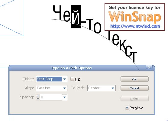

Раз уж речь зашла... Никто не подскажет, как (может я что-то очень простое упустил?) в инди реализовать эффект подобный вот такому из кварка:
http://gazeta-dvoe.com/txp.gif
Неожиданно выяснилось, что такое требуется чуть чаще, чем раз в год:)
Ответ: Вертикальный текст
Вот так...
Самое смешное, что почти также как к лягушки, но только двумя инструментами - 1) Pen Tool рисуем направляющую, 2) Type on Path Tool печатаем текст по направляющей. А вообще вместо первого инструмента можно использовать различные виды фреймов.
Tape on Path Tool или Shift+T
