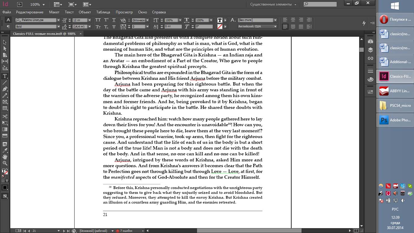

Монитор 19,5. Даже если ставлю разворот, получается то же самое. Не уверен, но, по-моему, в ID CS3 такого не было.
Можно ли как-то зафиксировать страницу?
Если вы вносите только правку, вам лучше работать в режиме "редактора материала". Вставьте курсор в текст, нажмите Ctrl+Y и все станет суперзафиксировано. Если нужно посмотреть, что там с версткой получается после правки, нажмите снова Ctrl+Y и попадете в то место макета, где у вас курсор стоял. В настройках индизайна имеются настройки этого редактора (шрифт, размер и т.п.).
Реакции: Moonlight7
В режиме ctrl+Y работать не слишком-то удобно. Верстка может поплыть, а оператор об этом не будет знать.
@Moonlight7, сделайте скриншоты, я не могу понять, что вам не нравится.
Да, уже "поплыла"! Захотел изменить размер шрифта в этом режиме (подумал, что изменится только отображение текста, а не сам размер текст). Отмены (ctrl+z) здесь (в ред. матер.) почему-то нет. Да и вообще не удобно как-то всё.

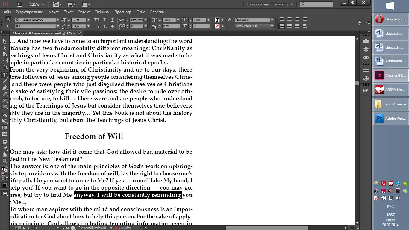

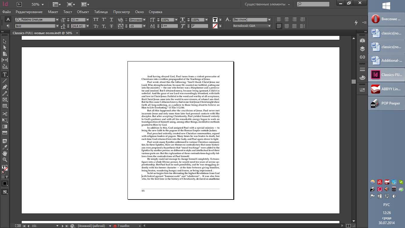

Вот скрины (в разных масштабах).
При масштабе 50% текст зафиксирован, но работать так невозможно: слишком он мелкий.
Вы правильно подумали, но не там изменяли -- это надо делать в настройках Индизайна. Читайте внимательнее ответы и пользуйтесь клавишей F1. Там много чего есть и в доступной форме.
Реакции: Moonlight7
@Moonlight7, я правильно определил вашу проблему. Судя по скринам проблема именно в величине и разрешении вашего монитора. Нужен 23-24 дюймовый, а лучше 26-27. На 27 можно комфортно работать с разворотами. Ничего никуда не скачет.
