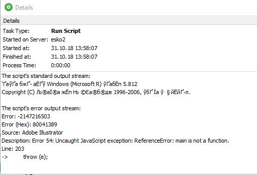

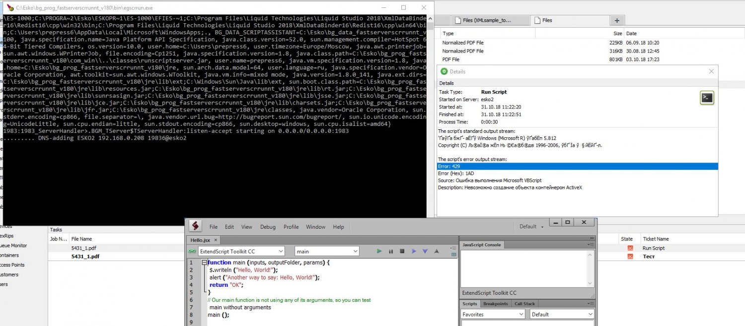

Вот эта хрень сработала. Теперь выдает просто ошибки скриптов, но это уже совсем другая проблемаПеререгистрируйте приложение описанным ниже образом.
- В меню Пуск выберите
команду Выполнить.- В диалоговом окне Выполнить введите путь к серверу и в конце строки добавьте параметр /RegServer.
- Нажмите кнопку ОК.
Приложение будет запущено без запроса. Приложение будет перерегистрировано как COM-сервер.
это тебе к @_MBK_,Взял скрипт из стандартных, EskoAIPrint, все заработало. ПобедаТеперь бы еще отключить панель
