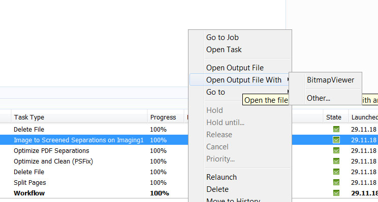

В 18.0.1 наконец-таки добавили функцию просмотра отрипованных ленов без Prepare for Viewer'alil'
    104.9 КБ · Просм.: 677
Да с ленами проблем не замечал, раз загнал битмапвьювер как просмотровщик ленов так и пользовался. Или тебе именно Viewer нужен был?
Да как то удобнее было смотреть напрямую в АЕ, и сильно напрягало дополнительное действие. Теперь проще стало.

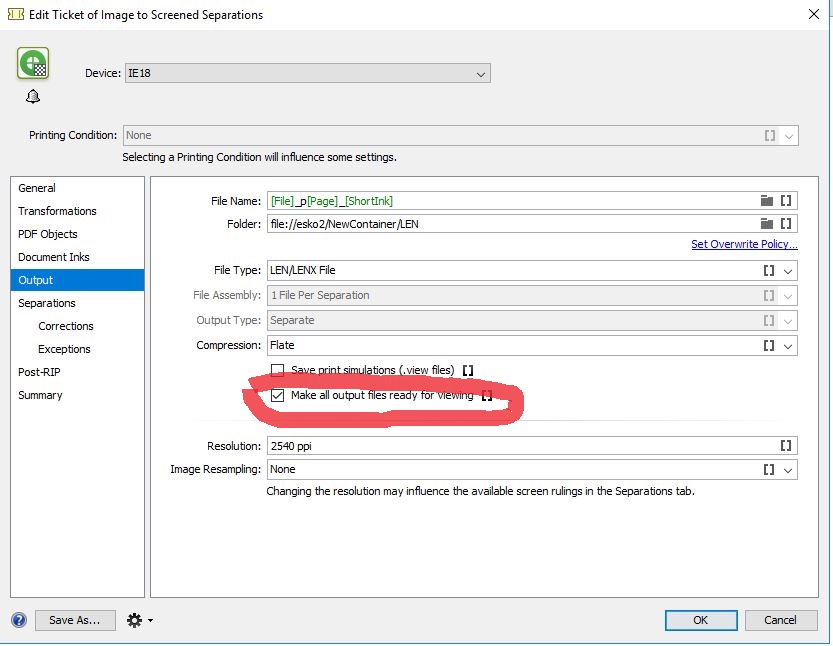

Дык можно же Prepare for Viewer поставить в вф в конце задачи риповки. И никаких левых движений.
