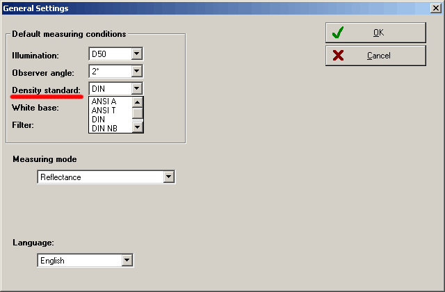

IMHO, KeyWizard всегда измеряет по DIN и на T не переключается. Все остальное - как у настоящих денситометров, расхождения в 2-3 сотых. И нет поляризатора.
См. аттач.

Ответ: Вопрос по плотностям Dmax и D[paper]
Увы, в МОЕМ экземпляре KeyWizard V2.5 это кнопка не работает, и, кажется, в этом я не одинок.
Баг там. Переключатель-то есть, его можно ставить на любой стандарт, а цифры все равно одни и те же выдаются.
Да, проверил measuring condition, стандарт density корректно изменяется лишь для SPM, для iOne всегда DIN.
