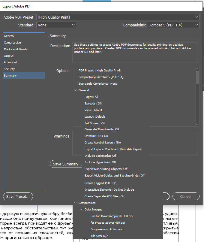

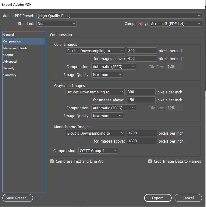

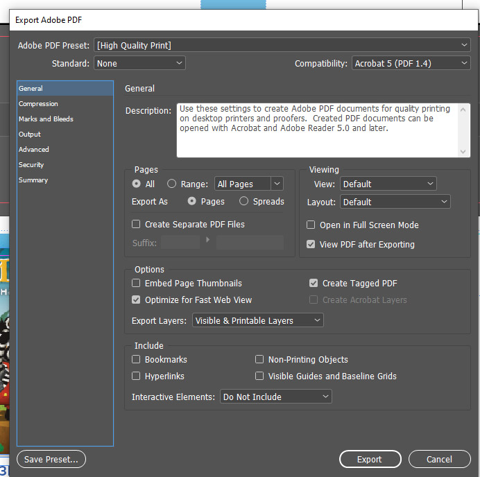

Три смайлика непонятны. Мы не знаем Ваших настроек экспорта или печати PDF. Попробуйте просто high-quality print пресет, он у Вас тоже выводит такой огромный файл?
Сохраняла пресетом обычным high quality...Пиклели на дюйм от пикселей на сантиметры отличаю вроде... Искать закарючку-ошибку какую-то в странице конкретной - пробовала, не нашла, да и по половинке то сохраняется....
150 точек не буду делать конечно... В том и странность - до этого этот же самый каталог на 10 страниц меньше норм сохранялся... И сейчас старый макет сохраняется...

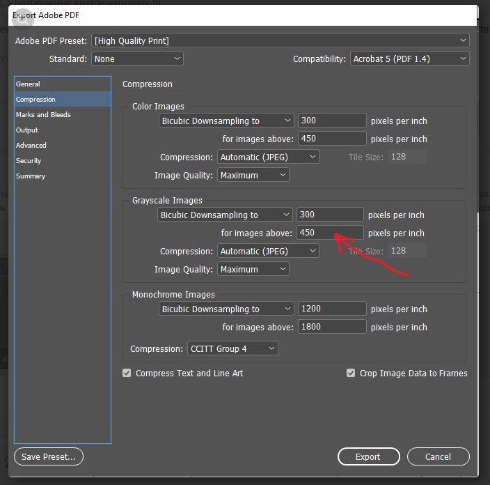

И с пресетом high quality print, 35 страниц PDF весят больше 2 гб?
Ещё раз - ошибку выгона пдф ищите "половинным методом", найдите "вредный" объект и поправьте.

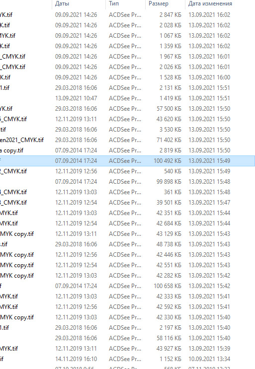

Проверьте внимательно все линки.
На этапе Package, даже без pdf, формируется папка с линками. Проверьте хотя бы в папке размер каждой картинки.

ну я не такой уж прямо ужасный начинающий в картинках ))) фотошопе, иллюстраторе итд
картинки не больше 300 точек - все. CMYK. Штуки три даже - 150 точек (какие были). что такое Package я знаю - линки, шрифты, indd, idml, pdf
скриншот папки link прилагаю

Даунсемплинг используется при экспорте, судя по скриншотам.
