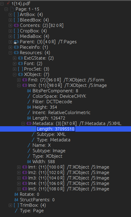

Там метаданные в картинках, как показал RA. Если их удалить, то и сами файлы tif будут занимать меньше места, и метаданные не будут включаться в экспортированный PDF.

Не поможет. Там в каждой картинке куча метадаты, которая и весит.
Вот такой фигни по 37 мегабайт к каждом файле.

Если исходные картинки с огромной кучей метаданных, а после Package каким-то чудом сохраняются нормальные, то достаточно заменить линки в публикации на эту вновь созднанную папку с файлами.
Глазам - да. А так нет. :)
открываю *indd файл из папки package, он уже берет файлы из папки link, пробую создать pdf - та же ошибка. Получается надо удалить метаданные в файлах из папки link
Если работа разовая, то достаточно сформировать хотя бы по одному файлу pdf на страницу, объединить в Акробате и переписать ps ->- pdf. Так, кажется будет быстрее.
Но был когда-то чудесный батничек, очищающий тифы ото всех лишних метаданных. Тогда быстрее будет этим методом воспользоваться. Но у меня его сейчас нет, а как его написать, я не знаю.
