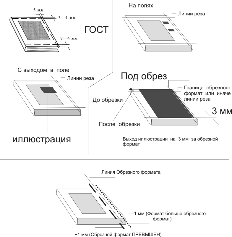

2. «Встык» иллюстрации НЕ делают. И об этом знают все профессиональные типографии. Также об этом должен знать каждый
проф. верстальщик.
Есть верстка иллюстраций «под обрез», а есть верстка иллюстраций
«на полях» или «с выходом в поле», см. классификацию заверстки
иллюстраций по Л. И. Гессену (Шульмейстера, Вигдорчика, Гиленсона,
Волкову и др.).
И в том и в другом случаи верстальщик обязан создать минимальное
расстояние между иллюстрацией и послеобрезным форматом, чтобы
иллюстрация не была зарезана при трехсторонней обрезки.
Как раз вот это созданное расстояние и делает компенсацию
подрезку, т. к. не известно заранее будет ли завышена обрезка
издания от первоначальной на ± мм или нет.
Если делается заверстка иллюстраций «под обрез», то согласно
техинструкциям по брошюровочно-переплетным процессам
размер иллюстрации должен ВЫХОДИТ за обрезной формат
на 3 мм, чтобы ее края были срезаны.
Может быть и от этого обстоятельства пошло выражение.
В таких случаях художественный редактор обязан проконтролировать
расположение сюжета на иллюстрациях, чтобы их при трехсторонней
обрезки не зарезали.
Если кто-то верстает не правильно — это его проблемы.

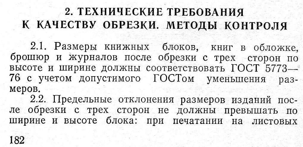

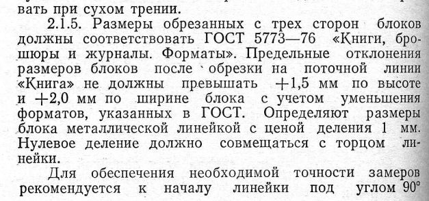

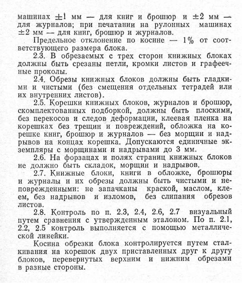

3. Вот как раз ГОСТ и прописывает на сколько обрезной формат
может быть зарезан (или не дорезан) от исходного обрезного
формата в ту или иную сторону на ± мм, в зависимости от того,
оборудования, на котором печаталось издание. Иначе говоря,
в зависимости от технологии изготовления издания.
