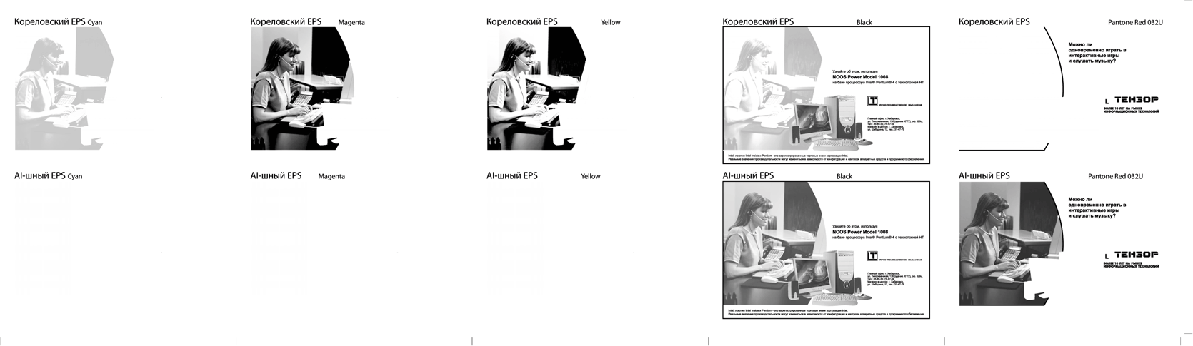

Вот такой макетик (слишком большой, чтобы выложить сюда, но могу желающим кинуть в «мыло»; здесь лишь превьюшка) поступил в газету.
Задача: записать композитный EPS в две краски (Black + 1 Spot).
Твои действия?
А вот тот же макетик (см. выше), но выполненный только адобовскими средствами (AI+PhS, т.е. средсвами одного пакета). (При том, что этот макетик я в реальной работе сделал бы прямо в InD — там с растровыми дуатонами гораздо проще работать, чем в AI.) Сколько кнопок нажмём, чтобы решуть ту же задачу?
Но кое-что покажу прямо здесь.
Кореловский и AI-шный EPS-ы были прилинкованы в InD (куда и предназначались) и выведны.
Вот, что получилось (см. вложение). Видно, что кореловский EPS вывелся совсем не так, как ожидалось, и, что особенно примечательно, совсем не так, как показывало кореловское же Print Preview. Оно всё показывало правильно.
Даже вывод деления из самого Корела даёт не тот результат, какой показывает его же собственое Print Preview.
Что же оно показывает, в таком случае, это Print Preview? И как тут готовить? На что ориентироваться? На сушёные мухоморы и бубен?
    44 КБ · Просм.: 918
    115.7 КБ · Просм.: 1 282
Вообще, ты всегда очень некорректно ставишь задачи, в частности – пытаешся сравнивать одну программу – КорелДРОВ со всем Адобовским пакетом, Не-е-е, так не годится, иначе я могу предложить сравнить Фотошоп с Пэйнтером, причем с точки зрения возможностей рисования, Фотошоп С Корел Кнокаут по возможностям построения сложных масок(а как интересно сравнить наверное программу и плагин к ней?:)). Гоулив будем сравнивать с Дримвевером и Флэшем, а аналога Корел Брюс у Адоб случайно нет? :) Могу(а почему тебе можно, а мне нет? :) ), но не предложу — я не сравниваю пакеты, я сравниваю конкретные возможности конкретных программ, в данном случае – КорелДрова и Иллюстратора. И Фотошоп у меня прекрасно уживается с Корелом, да и не только у меня. А все попытки перетащить спор в чисто идеологическую область – в жопу, это удел или идиотов, или дебилов, которым делать нехрена. К кому себя отнести ты вполне можешь выбрать и сам.
Проверял в Акробате, как ни странно – похоже… причем заметь, ты так не любишь Кореловское Принт Превью, забывая, что то, что есть у Адоб, даже с нынешним Кореловским – несравнимо.

И можешь не рассчитывать вывести композит из такого макета. А задача была вывести композит для помещения в верстак.

2. Дуотон созданный в Кореле корректно печатается из Корела, естественно как сепарированный, для другого он в Кореле и не предназначен.
Мой пример демонстрирует обратное. Ты не заметил?

Извини, уважаемый, но ты сам сказал, что имея в руках Корел, ты можешь сделать исключительно его средствами. Хотя нет, не ты, но твой единомышленник: «все же приятно, когда есть возможность выполнить работу в одной программе.» Так почему же такую универсальную программу не сравнить с пакетом программ не столь универсальных?
Имеем в Кореле функции создания Duatone-ов, обтравок, прозрачностей и оверпринтов, функцию экспорта в EPS — почему ими не воспользоваться? Воспользовались. Результат плачевный. Вывод: функции эти для использования не пригодны.
Отображение прилинкованных файлов с высоким разрешением, оверпринт в цвете, нормально работающий Proof, просмотр по каналам (в InD, PhS, Acrobat — стандартно, в AI — c небольшой хитростью) — это прямо в макете. Остальное в окне настроек печати. С Корелом, конечно, несравнимо.
