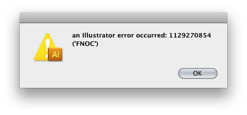

Агааа, спасибо, добрый человек!
Вот только он ругается что-то :)
