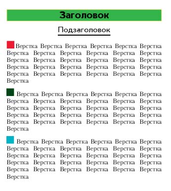

Встретил верстку. У меня есть вопросы.
Встретил верстку.
У меня есть вопросы. Я сделал наподобие того, что видел.
1) Под заголовок я положил зеленый прямоугольник. Там по страницам шел подобный прием, может как-то автоматом можно это делать
или все время вручную?
Я попробовал создать таблицу с одной колонкой и в неё поместить заголовок, окрасил.
А как увеличивать расстоние в ячейке таблицы сверху и снизу от заголовка, чтобы было простр-во у заголовка? Хотя, может это делается
и не через таблицу. Какие варианты?
2) Там под , условно назову подзаголовком, шла линейка, на ширину полосы ли или на ширину подзаголовка не помню. Это по всей верстке человек вручную ли ставил, не знаю. Есть подчеркивание шрифта, линейки как-нибудь ставятся? Может можно в Индизайне проставить этот момент, как-то автоматом ?
3) Перед абзацами были квадратики разных цветов. Можно ставить их руками.
Мне что-то вспоминается, я смотрил видео уроки по Индизайну и там вроде бы это как-то ставилось програмой что ли.
Можно нарисовать квадратик, вырезать(скопировать) и вставить в текст. Это надо будет держать его в буфере объмена, но буфер может понадобиться. Можно держать бридж.
Можно ли как-то через Индизайн это ставить, типа "вставить символ" итп?

Ответ: Встретил верстку. У меня есть вопросы.
Встретил девушку. Есть вопросы :). Какие варианты? Может как-то автоматом? Или все придется делать вручную?
Простите, а вам зачем?
Учиться и рассматривать конкретные вопросы, имхо, лучше на более конкретных примерах.
Но все-таки:
1. Можно. Автоматом. Стилями, например. Таблицей не стоит.
2. Стилем абзаца, например.
3. Вариантов множество. Подбирается под конкретную верстку и задачу.
Делается стилями, у стиля есть линия сверху и снизу, если линию делать достаточно толстой это будет вариант один, если тонкой, то вариант два.
По третьему пункту возможны варианты.
Дополнительный вопрос от меня лично: а цветные квадратики можно через библиотеку делать? Я такое просто копированием стиля делала (пипеткой), недолго на самом деле, но может, неправильно?
Наверное можно. Но зачем? Это bullet. Проще через символ шрифта назначить.
Пять разноцветных буллетов - пять стилей? Хлопотно. Хотя я, в общем, не ленюсь ручками делать.

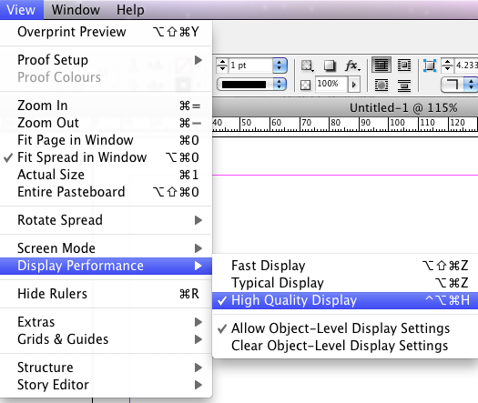

Здравствуйте! Я не нашла ответ на мой вопрос, помогите пожалуйста!!!
Я впервые сталкиваюсь с Индизайном, а мне необходимо сверстать каталог в 150 страниц. У меня есть листы psd и их надо импортнуть со слоями желательно в индизайн. Но когда я помещаю в сделанный проект в индизайне страничку из фотошопа, она там появлется как jpeg вся растрированная. Я не могу даже понять возможно ли перетащить из фотошопа в индизайн страницу. Это возможно???? ПОМОГИТЕ ПОЖАЛУЙСТА!!!!!
Ответ: Всем кто пытается освоить InDesign с нуля. Вопросы из help'a постить ТОЛЬКО здесь.
Ну, psd - это растровый формат. Скорее всего, вы видите превью низкого качества. (Загляните в "Редактирование -> Установки -> Режим отображения" и в меню "Просмотр").
Возможно. Однако, имхо, это не лучший вариант для верстки каталога. Как представлю растровый текст - бррр...
Нужно включить другой режим просмотра:

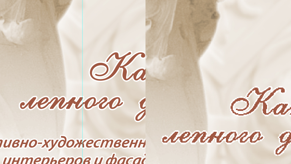

я изменила режим отображения, но изменилось только чуть-чуть... У меня неправильный файл psd? поэтому так растрируется? А еще нельзя так перетащить файл, чтобы он был в слоях, также как в фотошопе?
слева фотошоповский файл, справа - то что импортнулось в индизайн с высоким качеством отображения
А размер картинки одинаковый, и в ФШ и в Индизайне? МБ Вы её увеличили в вёрстке раз в 20-ть?
ммм.... а она у меня импортруется мизерной, да, именно так.. а что надо сделать чобы она в полный размер импортировалась? исходник-то у меня большой.
Не очень понятно, что Вы называете «большой» — цифры в студию…
ИД импортирует графику as is, т.е. пересчитывая разрешение в физические размеры. Изменяя размер картинки в ИД, Вы изменяете её разрешение, а не размеры в пикселях. В палитре Links вы можете узнать всё о картинке: размеры в мм, разрешение исходника, эффективное разрешение и т.д.
Судя по тому, что она у Вас мизерная, она и есть мизерная…
Большим я называю а 4 формат 297 на 210 с 300 dpi.
