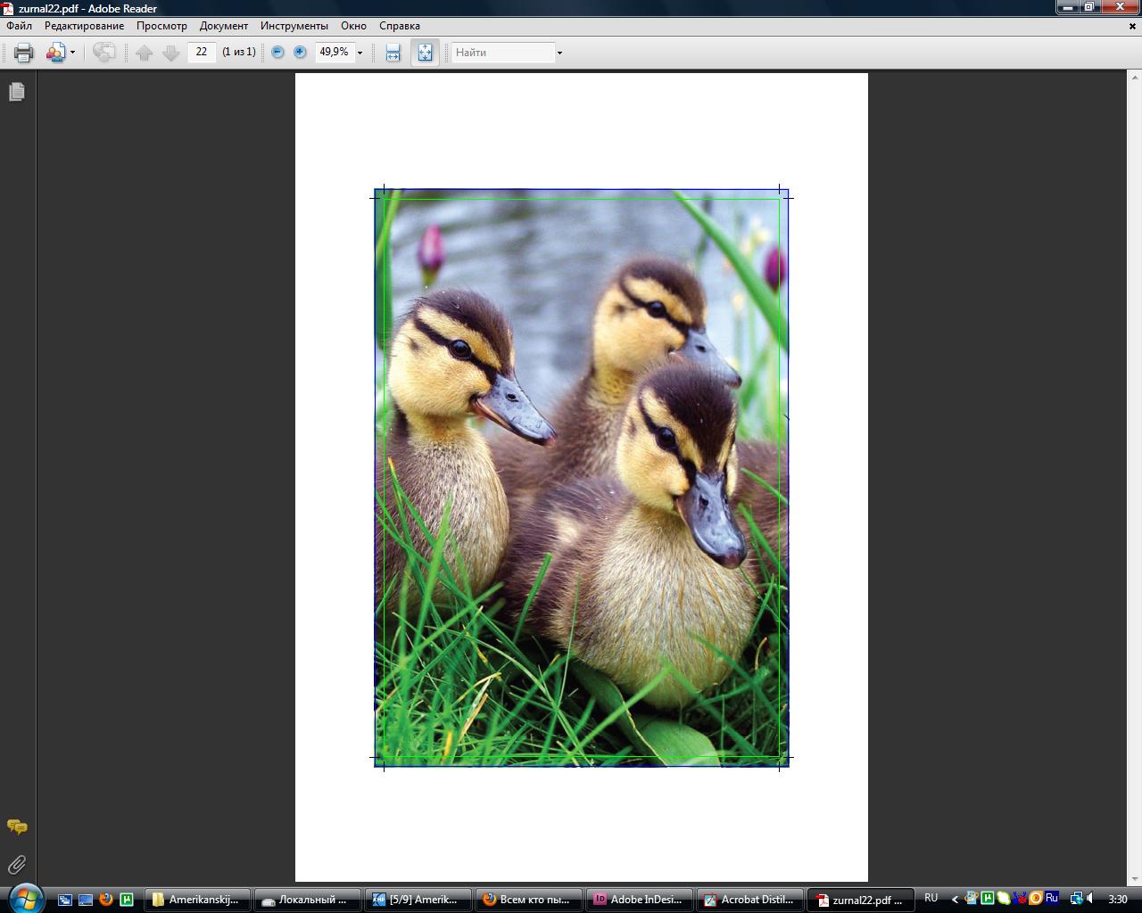

Не знаю какой у вас акробат но в 9-м это настройки Page Display>Show Art, Trim, &Bleed boxes Тогда будут рамки в пдф видны
Ответ: Всем кто пытается освоить InDesign с нуля. Вопросы из help'a постить ТОЛЬКО здесь.
Дело даже не в том, что у меня они не видны - это все фигня. Они у типографии не видны. Я уже и так, и сяк бился, а они все равно говорят, что у них вылетов не видно. Именно поэтому я и интересуюсь как сделать так, чтобы вылеты были. Не может же быть так, чтобы они не знали о такой простой настройке акробата, правильно?
У вас их там и не было на вашей чертовой утке. Сделали? Дальше сами разбирайтесь с типографией. Понятия не имею какие у них требования к вашему документу. И чего они от вас хотят Может у вас размер документа неправильный, а может так и надо. Вам ведь предлагали верстку выложить чтобы народ в угадайку не играл.
Обычно размер документа = обрезной формат. Наружу торчат блиды. Вам в типографии сказали на такой большой лист делать?
А знаете, после галочки, которую вы мне сказали поставить в акробате, у меня вылеты появились. Если вы мне подскажите как загрузить файл indd, то я его с удовольствием выложу. Я ведь новичок на этом форуме и не знаю как здесь выкладывать файлы. Могу его просто залить на файл обменник, если здесь не предусмотрена опция заливки файлов indd.
