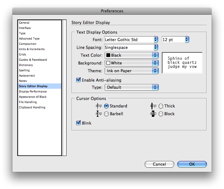

Режим редактора материала (Story Editor). Текст не могу приблизить.
Ответ: Всем кто пытается освоить Индюк с нуля. Вопросы из help'a постить здесь.
его нельзя приблизить, можно увеличить в настройках, см. аттач.
    110.1 КБ · Просм.: 1 032
Да, получилось, спасибо

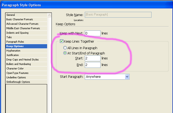

Вообще иллюстрации обычно не болтаются посреди текста, а притянуты к углам полосы набора. И расставляют их после завёрстки текста. В таком случае у вас будет минимум подобных проблем.
Ну и в стиле основного текста делается запрет висячек.
    15.6 КБ · Просм.: 1 037
