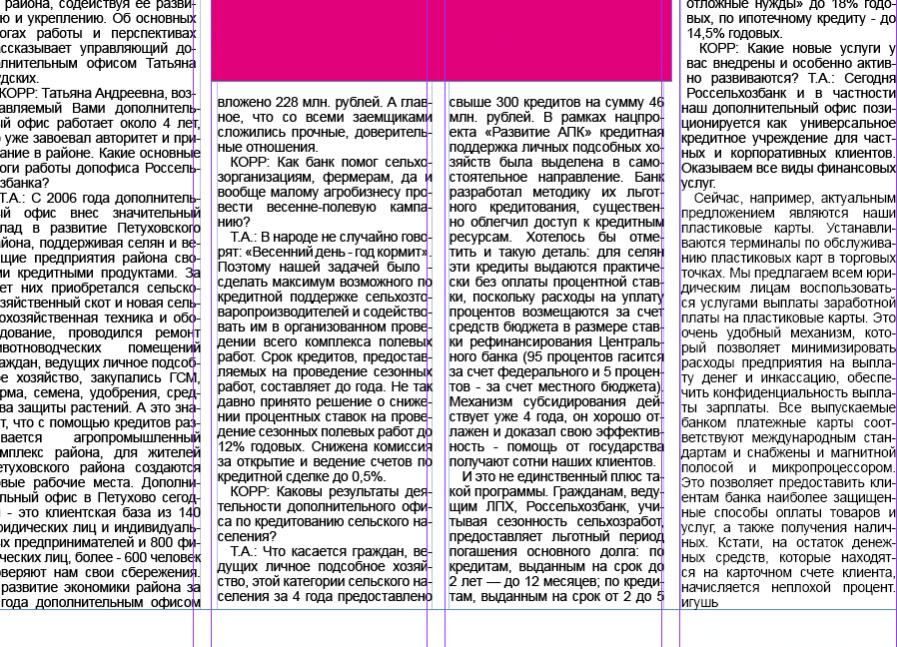

пляшут строчки.jpgВсем доброе время суток. Только начинаю верстать газетные полосы в Индизайне. и возникла проблема. постараюсь описать. Статью вставляю текстовым фреймом, а потом разбиваю его на колонки, например на 4. Все строчки выстраиваются как по линейке, но стоит добавить внутрь текстового фрейма графический с обтеканием (например фото героя статьи)как все строчки пошли плясать. Может что-то изначально не так делаю? или может можно как-то эти строски закрепить?
Ответ: Всем кто пытается освоить Индюк с нуля. Вопросы из help'a постить здесь.
Проверьте ширину фрейма. Она должна соответствовать ширине вашей полосы набора (тому, что на мастере).
Ширина межколонника у вас разная в вашем фрейме и на мастере.
Что значит "плясать"? По вертикали или по горизонтали?

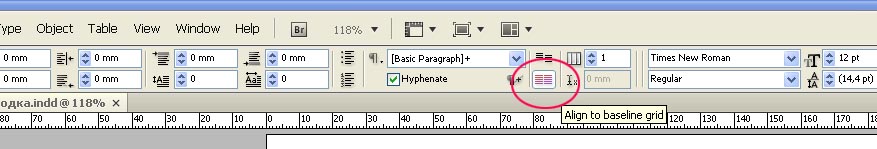

Чтобы строчки по вертикали не плясали, их нужно привязать к базовой сетке.
Либо выставить выключку текста по вертикали (но это не очень хорошо).
