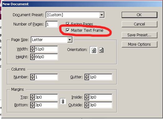

Здравствуйте. Возник глюк с перетеканием текста из фрейма в фрейм. Во всех документах до (и после) этого вариант нажать на плюсик - навести на фрейм - появляется знак связки - текст вставляется - я счастлива работало без проблем. Глюк же заключается в том, что знак связки не появляется, а текст вставляется в новый фрейм на всю страницу (в то время как у меня верстка в 2 колонки).
Можно, конечно, просто создать новый аналогичный документ и скопировать весь материал туда, но это очень хлопотно.
Может есть какие-то настройки, где перетекание текста регулируется, о которых я не знаю. Или, может, у вас есть какие-то соображения отчего это случилось и как это исправить?
P.S. InDesign CS4 рус
Ответ: Всем кто пытается освоить Индюк (InDesign) с нуля. Вопросы из help'a постить здесь.
По всей видимости, имеется ввиду фрейм на шаблоне, который создается при создании нового документа (см. рис.).
В этом документе, когда его создавали, птица была отключена. Как теперь быть, Вам уже подсказали.
Спасибо за помощь
