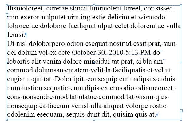

Вот вам переменная в тонкой голубой рамочке.
Что еще надо-то? Чтобы там рядом красные буквы горели "ЭТО ПЕРЕМЕННАЯ, ЧУВАК!"?
