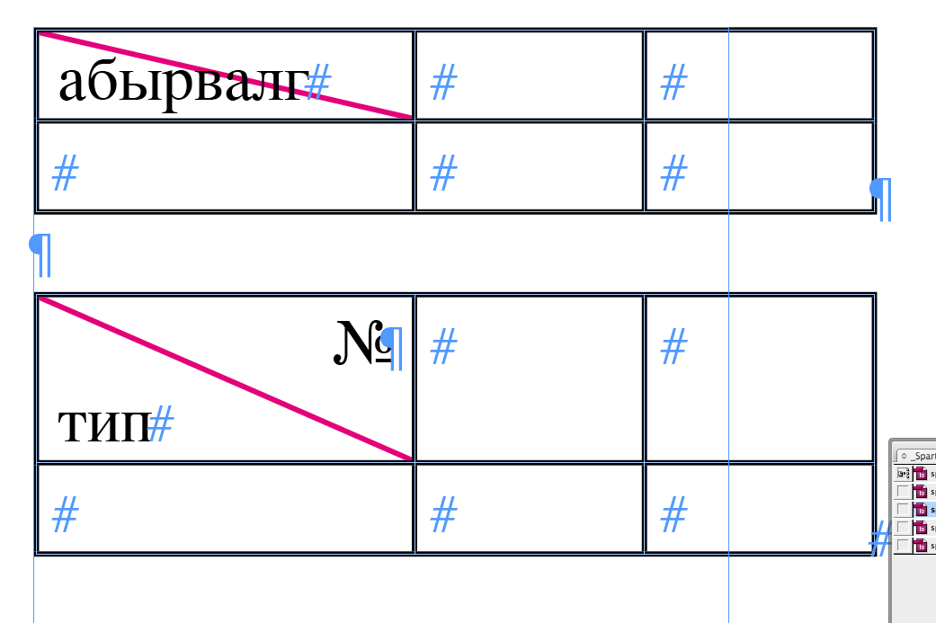

Ответ: Всем кто пытается освоить Индюк с нуля. Вопросы из help'a постить здесь.
В учебнике сказано (речь о таблицах): "диагональная линия, хотя и появляется в ячейке, никак не влияет на распределение текста в ячейке. Если вы хотите придать данным такой вид, как-будто они действительно разделены линией, используйте ручное форматирование."
Что имеется ввиду? Каким способом тут нужно действовать?
см. аттач.
В первой табличке - линия ни на что не влияет, как и сказано в учебнике. Можно использовать как декоративный элемент.
Во второй - использовано ручное форматирование для разделения текста и грамотного использования диагональной линии. У знака "№" выравнивание по правому краю, у слова "тип" - по левому.
т.е. № и "тип" находятся в одном фрейме? Нужно их просто красиво на место поставить, это и есть ручное форматирование?
не только в одном фрейме)). но и в одной ячейке...
