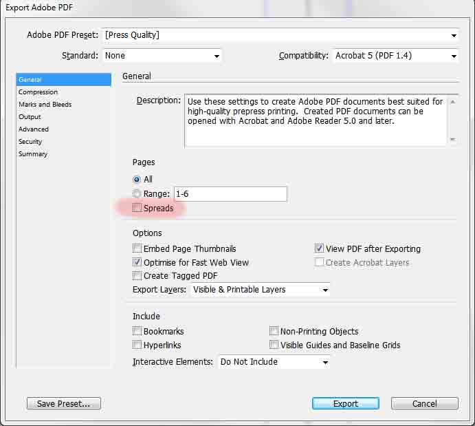

Здравствуйте, подскажите, мы когда экспортируем из Adobe InDesign CS 5 (русская версия) в пдф-файл, две полосы получаются на одном листе А4, а нам нужно на каждом листе А4 страница отдельно. Как это сделать?
Ответ: Всем кто пытается освоить InDesign с нуля. Вопросы из help'a постить ТОЛЬКО здесь.
Babsik,
снять галку печати с spreads(разворотами) в настройках экспорта.

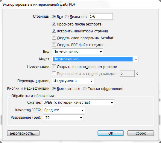

Такой галки нет, есть только - просмотр после экспорта, встроить миниатюры страниц, создать слои программ акробат, создать пдф-файл с тегами, есть еще вид и макет
Спасибо
Георгий, по видимому речь идет об экспорте интерактивных pdf — там действительно галки нет.
Babsik, если это так, об этом стоило упомянуть.
Настройки в раскрывающемся списке «Макет» тоже немного не для этого. Чтобы получить постраничный интерактивный pdf нужно чтобы сам документ indd был постранично. Т.е. галку «Развороты» («Spread») надо снять в параметрах документа.
В принципе все логично, не вижу необходимости делать интерактив разворотами, а потом выгонять в pdf постранично.
Upd: упс, видимо Babsik просто не заметил галочку.
