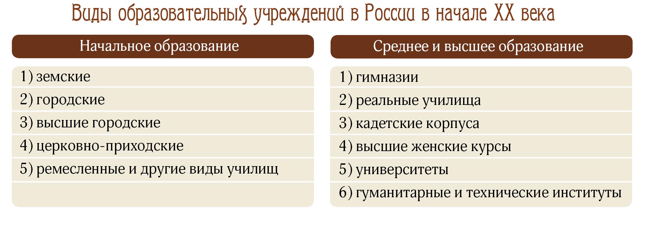

Очень извиняюсь, достала уже всех, начерное, своими глупыми вопросами! Но появился новый:
Надо вставить таблицы в двухколонный текст. Таблицы выполнены как графические объекты и выглядят так:
Каким образом лучше, быстрее и грамотнее это можно сделать?
    181.9 КБ · Просм.: 949
Ответ: Всем кто пытается освоить InDesign с нуля. Вопросы из help'a постить ТОЛЬКО здесь.
Проблема в том, что Вы их задаете, как-то странно...
Значит, это уже не таблицы, а именно графические объекты, и работают с ними, как и с любыми другими... копируют/помещают в виде файла из иллюстратора, создают прямо в ИнДизайн...
Эти 2 колонки "таблиц", они равны 2-м колонкам текста?
Критерии оценки, быстроты, лучшести и грамотности, какие?
Согласен. почему бы прям в Индизайне, инструментом - "Прямоугольник".. вполне реально..
Я может быть не совсем корректно формулирую, извините.
Создаются они прямо в ИнДизайн, насколько я поняла. (Они в образце оформления книги были, который создан в ИнДизайн). А в тексте, в формате RTF, они в виде обычных таблиц. Т.е. я их привожу к такому виду, который в образце. В данной "таблице", да, равны двум колонкам текста. Но имеются ещё таблицы 3-х, 4-х, и 1 колонные.
Критерии быстроты, наверное, никакие. А вот грамотности и "лучшести" следующие: Как удобнее это сделать для верстальщика и грамотнее с точки зрения правил верстки. Потому что читала в книге (Правила верстки- учебное пособие для издателей и полиграфистов), но про именно двухколонную верстку с таблицами там ничего не сказано. Фишка в том, что эти "таблицы" относятся к конкретному тексту (предложению). Если бы верстка одноколонная была, тут все понятно, а так - нет. Т.е. получается, допустим таблица относится к правой колонке, а разбивает в итоге и правую и левую...
Что-то начинает проясняться... Видите, как плохо, "когда в товарищах согласья нет"© — и разработан дизайн без учета "удобоверстания".
Придется искать (я сейчас не помню, но был) рецепт по скруглению углов таблиц... Или (скорее всего) руками это все переделывать.
По поводу кол-ва колонок и места расположения таблиц — это надо решать, по ситуации. Опять же — должно быть предусмотрено, заранее, в дизайне (сетке)
Руками переделать - я уже почти все переделала. Просто в образец текст из таблицы-исходника вставляла (ну и естественно под размер подгоняла, количество колонок меняла и т.д.).
У меня сейчас вопрос именно в верстке возник. И загвоздка именно в том как делать правильно при двухколонной верстке текста. ':(' Потому что в образце этого нет. Там просто: "Стиль оформления таблиц" и вышеприложенный образец. На другой странице: "Стиль оформления основного текста" и опять же сам текст только без таблиц. А вот "стиля завертывания таблиц в текст" нет, к сожалению, а жаль... Сижу вот и голову ломаю и терзаю Вас своими вопросами... *(

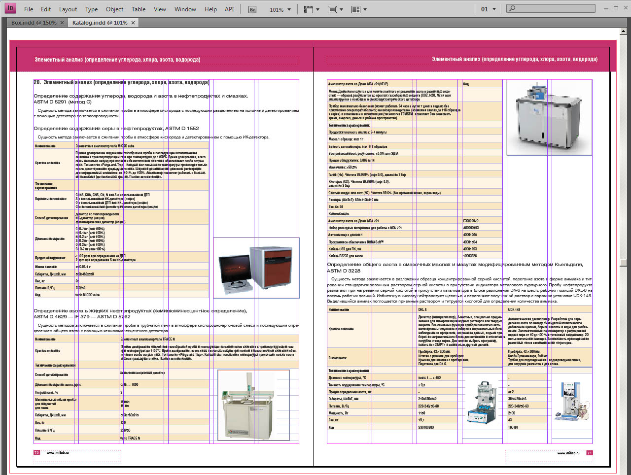

Значит, надо создать, согласовав с заказчиком/редактором...
Видите, мой пример — так же, решаю по ситуации, но в рамках определенных сеткой
