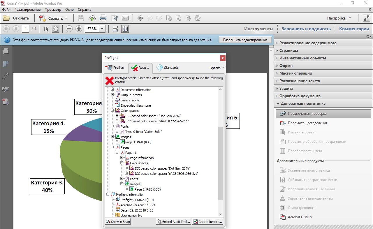

Создать PDF/А-1а:2005-совместимый файл

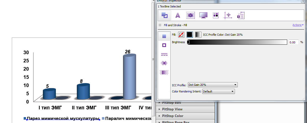

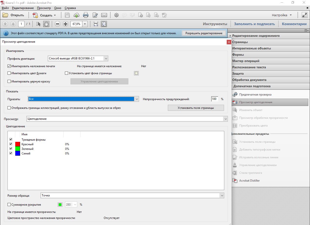

у меня при предпечатной проверке (см. файл "Предпечатная проверка.jpg") и просмотре цветоделения почему-то говорится про RGB (см. файл "Просмотр цветоделения.jpg").
Или это не то, что надо смотрю? ;]]

дайте свой эксель-файл.
хотя мне лень и неохота.
а наверное я неправ. давно с графиками не имел дело.
надо побочными средствами таки конвертировать рыжыбы-контент (сам график).

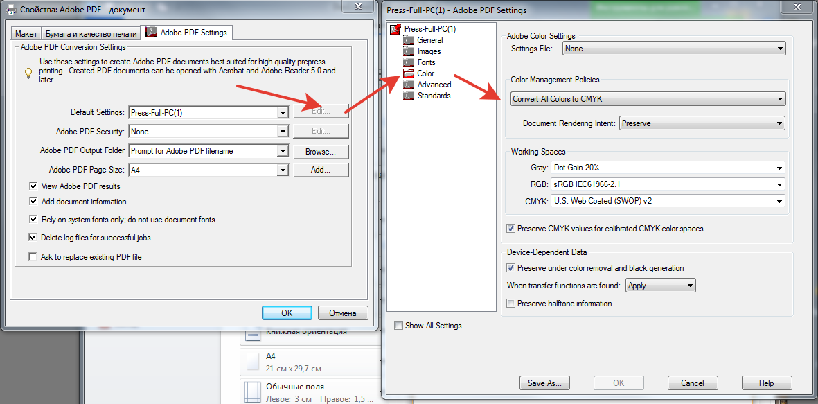

print->adobe pdf printer->и там указать преобразование цвета
Ну вот, а я поверил... Вот у кого все плюсы отобрать надо!
Реакции: il-ir
кстати, да. давненько я не брал в руки шашки. по картинке сантори тоже самое

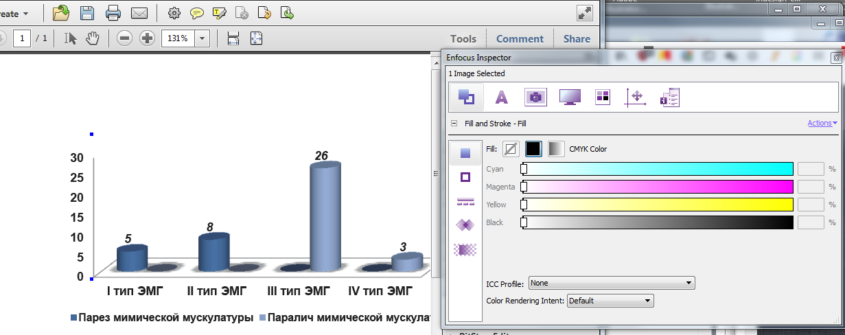

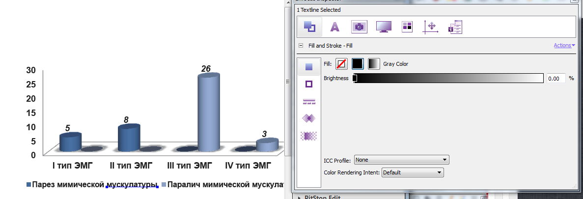

4. В пистопе экшен перекрашивал всё в нужные цвета, удалял пустые символы (они мешают обрезке) и обрезал документ по размеру графика. Если есть питстоп сервер то вообще всё на автомате происходит. Если нет питстопа вообще то Recolor в иллюстраторе.

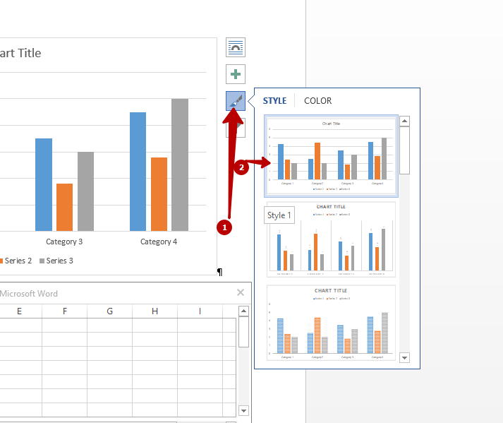

Стиль это стиль, а помогли мне особо темплейты. Правой кнопкой по графику, там есть Save as template.
Потом, чтобы отформатировать следующие графики так-же ПКМ и выбрать Change Chart type, там в диалоге есть папочка Templates.
