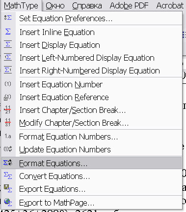

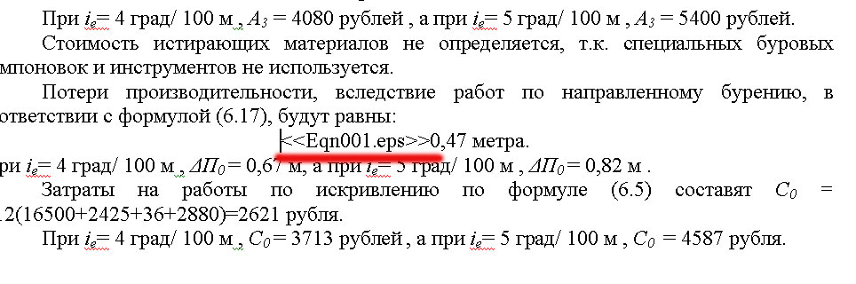

<<Еще бы автоматизировать замену формул на имя файла и экспорт формул - вообще лафа была бы... надо подумать...>>
Ну я… с ума сойду!!! Так есть же простой экспорт с Мас тайпа, с удалением формул и вместо формул в тегах название. А далее импорт хочь десяток тыяч в Indesign. которые даже уже отформатированы согласно основного текста.
И какое, к черту курвление! А редактирование после КАК? А воооще!!! Компьютерное мЫшленье может спасти! Смотрите аттач!
pechenushka > Я делал так. Из ворда копировал и вставлял в иластратор оттуда епс и в индюк. Попробуйте еще из илюстратора перетащить прямо в индюк.
А это полный МАРАЗМ!!!
Учите не только Вы а все, кто интересуется МАТЧАСТЬ.
Dresden>Вот если бы ИД умел при импорте генерить из формул eps, да еще и корректный, да еще и совместимый с Mathtype.
ВСЕ делает и в лучшем виде!!!
Даю уроки!!!!!!!!!!
по Mathtype и InDesign!
Опыт: Десятки журналов в том числе "Прикладня информатика" и "Прикладная эконометрика" и еще сотня книг по этой теме.
Единственный соперник, это ТОЛЬКО Ventura, но импорт на сегодняшний день, тысяч отформатироанных формул — тогда Indesign!!!
