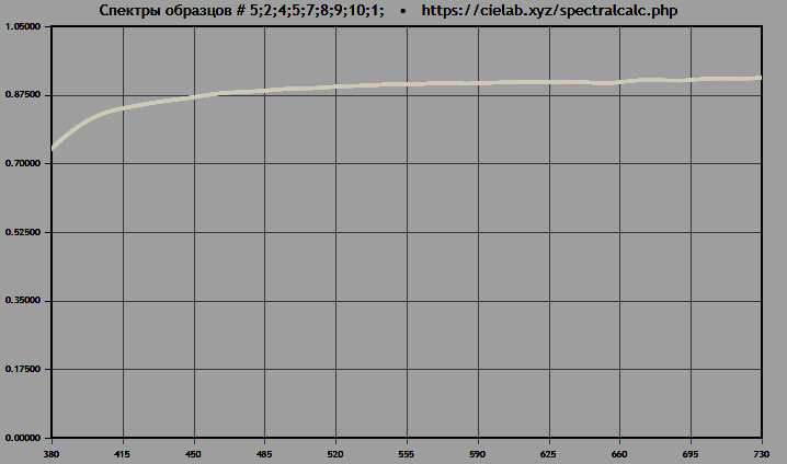

Я на всякий, пока у меня i1Pro2 совсем новый сколол с него 10 раз спектр калибровочной площадки. В принципе один в один кривая попадает. Проверю через год-другой что изменится. И в любом случае у меня будет на всякий сохранен спектр керамики прибором, который я на сегодня могу считать эталонным, вдруг в будущем в расчетах пригодится.

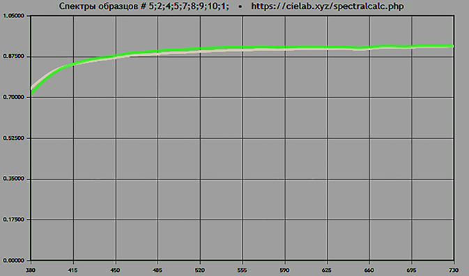

У меня тоже пока попадает — сравнил свой М0 (i1Pro1) с Вашим М1 (i1Pro2) — мой зеленый )

Да похожи площадочки керамические! Я кстати снимал в MT и под M0. Не знаю, может надо еще снять в i1P.
Вообще сама идея эталонного неизменного со временем спектра калибровочной площадки понятна и правильна. В каком бы состоянии ни была лампочка в приборе - известный спектр площадки известен и на него делается поправка простым перемножением замеров на коэффициент, полученный при сравнении снятого спектра эталона и зашитого в пзу спектра эталона.
