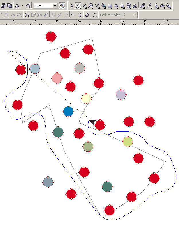

Есть большой объект (контур) внутрь которого набросано много мелких объектиков. Надо выделить все мелкие объектики, которые лежат внутри большого объекта. Не суть важно касаются ли они контура. Или наоборот. :о) Выделить все, которые лежат за пределами контура.
Маскирование не канает, т.к. объекты в этом случае режутся контуром. Нужны только целые объекты. До этого пытал в илевской ветке, но там сказали, что есть функция в кореле, которая позволяет выводнять это действие.
Ответ: Выделить группу объектов внутри другого
Просто выделяешь их все (за исключением контура) жмёшь F10 и с прижатым Alt обводишь нужную область. Потом Del. :)
Способ действует, если среди них только объекты в кривых. Без битмапов, эффектов, эллипсов и прочих, у которых по F10 свой инструмент.
