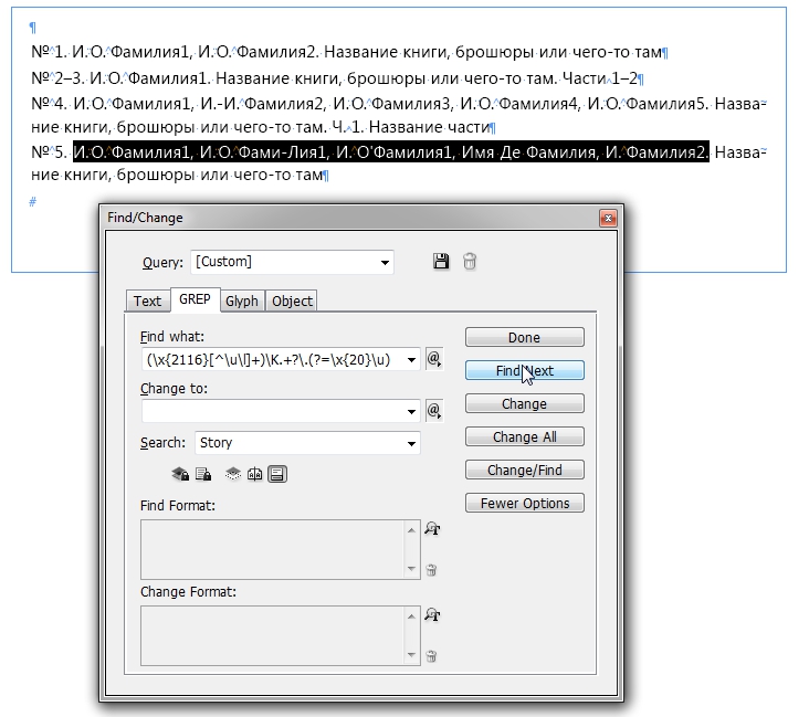

Но это навело на мысли
Эксперименты показали, что если поменять в выражении поиска в части остановки \s на \x{20}, а "+" все таки заменить на "+?", то вроде как работает!
Интересное получилось решение. Избавляет от описания вариантов фамилий.
!['8] '8] '8]](/styles/default/xenforo/smiles.rudtp/4100_9.gif)
Код:
(\x{2116}[^\u\l]+)\K.+?\.(?=\x{20}\u)
