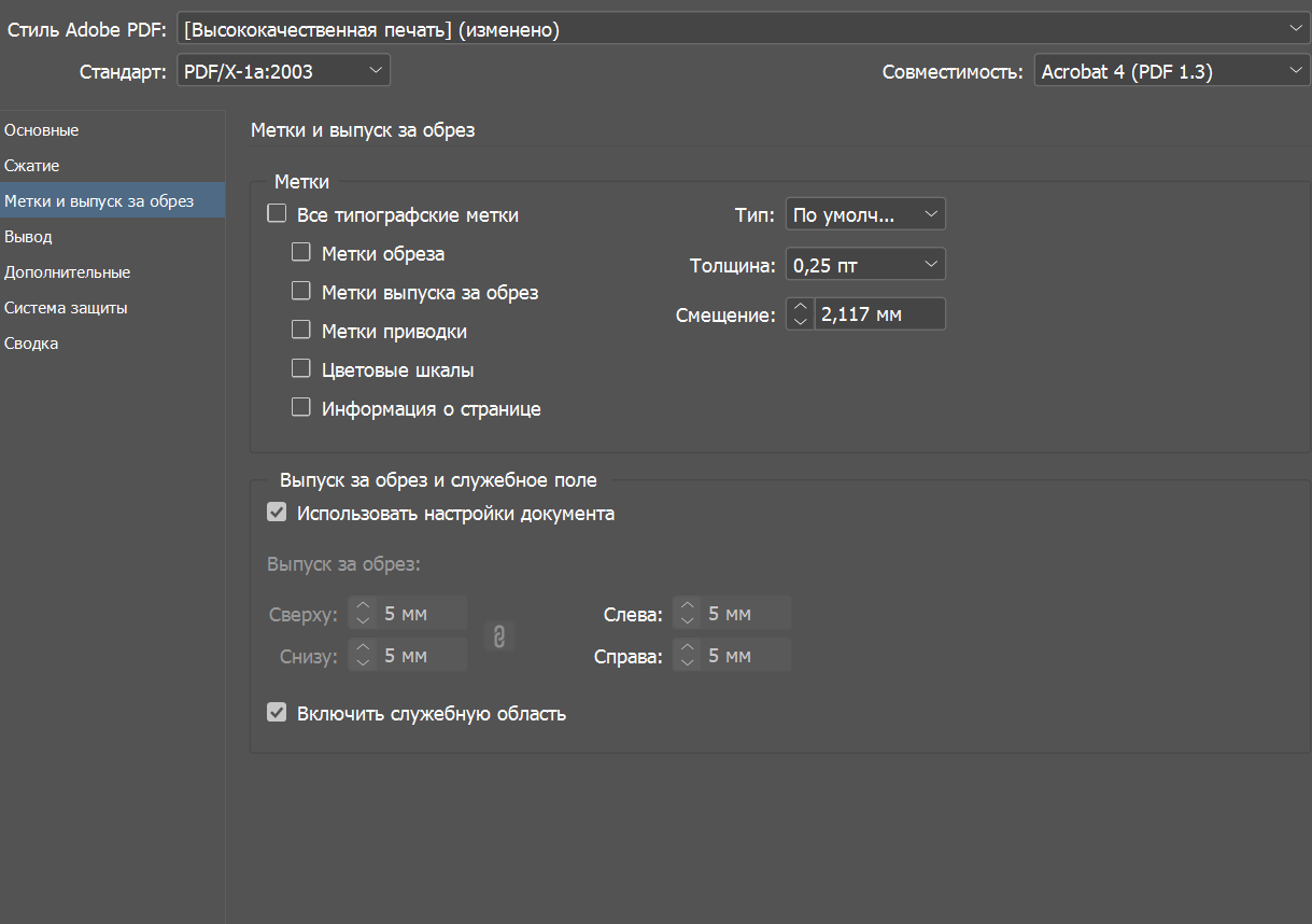

Ребята подскажите пожалуйста! Верстка в InDesign стоят галочки вылет под обрез 5 мм экспортирую в pdf Но типография говорит, что нет вылетов под обрез, просто увеличено белое поле. Может выгружаю неверно? Подскажите в чем может быть причина

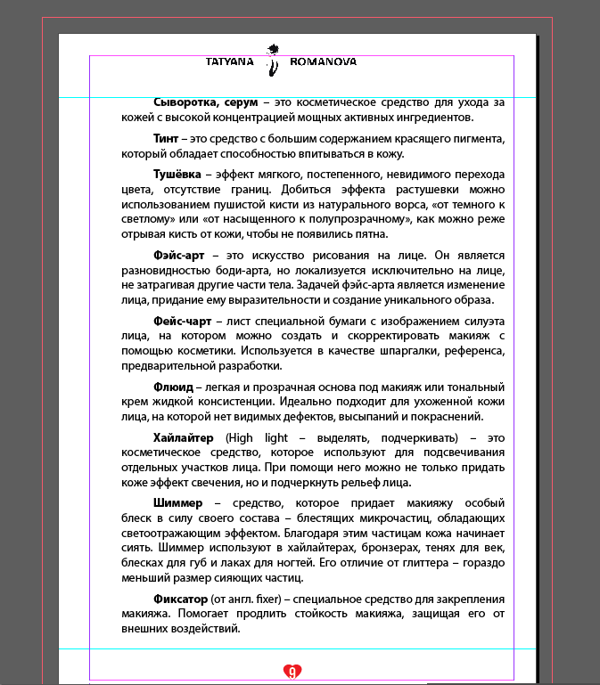

Полосу покажите.
вот
    71.3 КБ · Просм.: 215
Издеваетесь или настолько не понимаете? На этой полосе нечего за обрез выносить.

ну я впервые работаю с этой программой) типография пишет что все норм, только нет вылетов за обрез)))
видимо где-то в настройках ошибка?

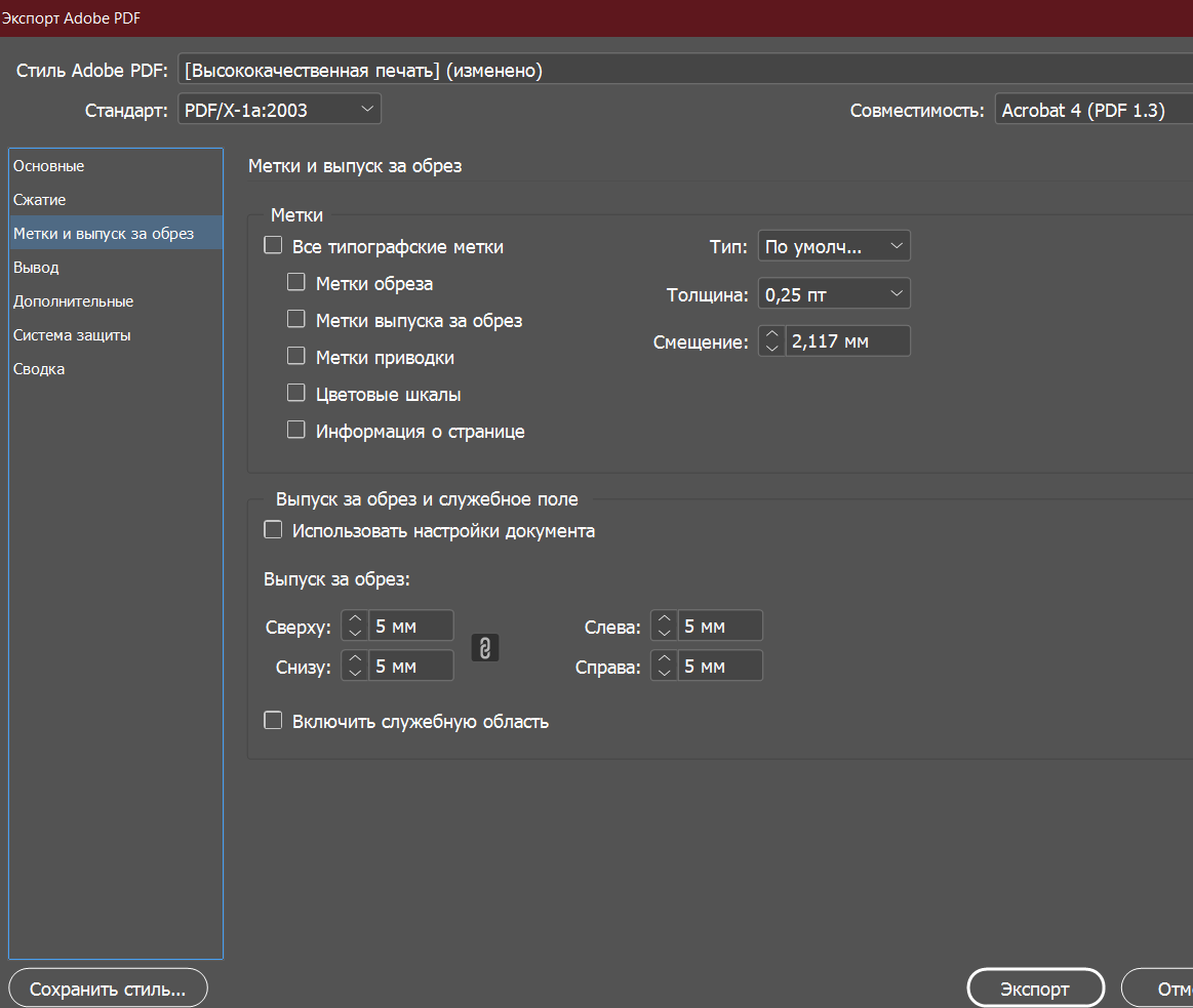

    51.6 КБ · Просм.: 179
не могу разобраться в чем дело

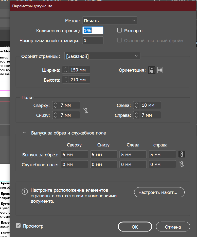

да все гуглила))) вот здесь например

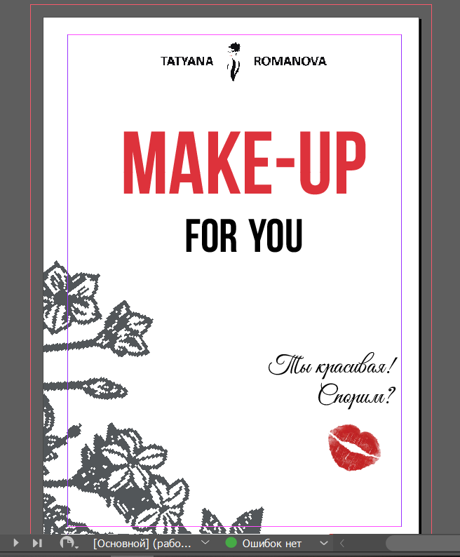

Есть вылеты под обрез как настройка в документе, а есть вылеты под обрез у изображений документа.
У вас первое есть, но изображения не выходят за обрез, их надо "дотянуть" до красной полоски, обозначающей край вылетов.

Метки можно вообще не ставить, их поставят в типографии. Обязательно нужно поставить галочку "Выпуск за обрез и служебное поле" - "Использовать настройки документа".
И везде, где изображения соприкасаются с краем, их нужно "вытягивать" на 5 мм наружу. Они и будут называться "вылеты под обрез".
