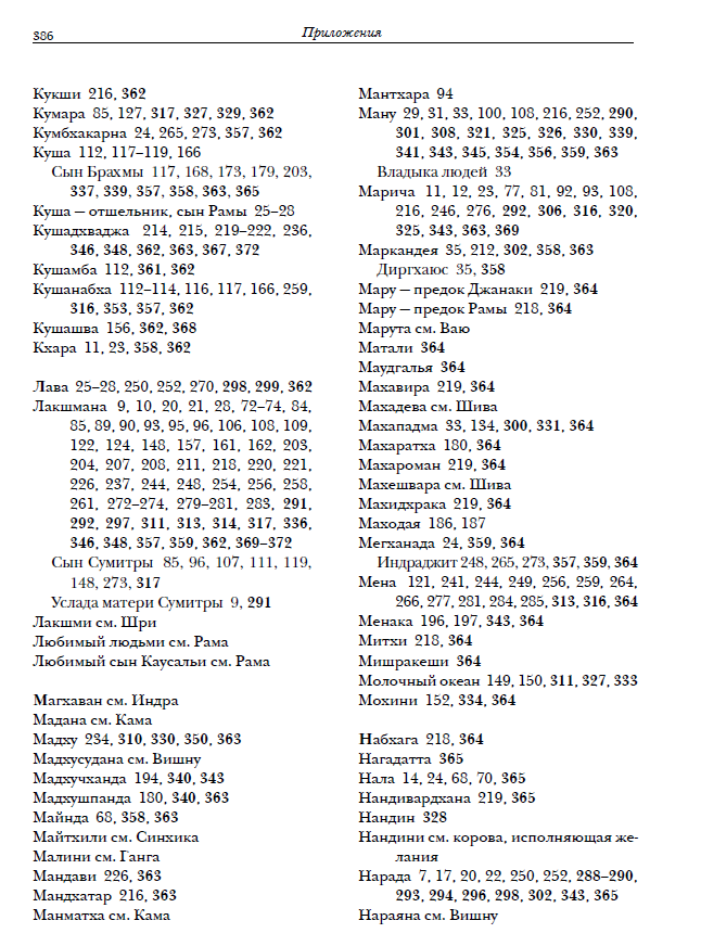

Вынос влево второй строки в заглавиях указателя
  • Автор темы Автор темы gasyoun
    121.2 КБ · Просм.: 153
Да, обретена целостность.
не до конца... в приведенном выше каноне столбцы с цифрами выравниваются по правой стороне, там где у вас двузначная нумерация образуется каша. добавьте хотя бы ноль или шпацию к двузначным числам, будет уже ближе к канону
ps выложили бы кусок текста в idml намного быстрей бы вам тут красоту навели
