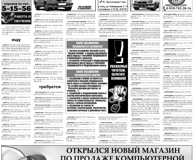

Den_Svet
1. прочитайте пожалуйста мой первый пост.
2. сам пробовал. Если получилось - большой тебе респект, а если не пробовал, то лучше сначала пробуй сверстать страничку, а потом советуй
Пардон за нападки
Ответ: Выравнивание колонок в газетной верстке
Сан Саныч сказал(а):
чтобы и низ и верх выравнивались автоматом по окончании каждого абзаца.
Что пробовал:
1. назначать базовые линии (равны интерлиньяжу) и по ним выравнивать (all lines). Все получилось как надо. Но, если чуть подтянешь межбуквенное (дело в том что стоит объект посреди листа), чтобы абзац не рвался на объекте, то и низ утекает, как раз, кстати на на следующую линию.
совета
Нескромный вопрос: зачем у вас стоят 6 одноколоночных фреймов вместо одного шестиколоночного? А во вторых у меня хоть тресни все ровняется по базовым линиям. :о/ Может скриншотик подгоните? Вставлял рекламу блочную и втягивал текст. Ничего не помогает. Все равняется.
Блин, чую что рядом решение, если не тяжело выложите скрины своих настроек (и фрейма и стиля текста)
А у меня все по прежнему (см. аттач)
