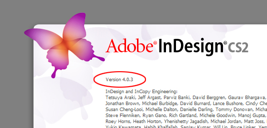

Язвительному
MAO_the_Doom
Высвечивается... (см. аттач)
Апдейт куммулятивный - включает 4.0.1 и 4.0.2
