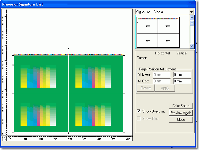

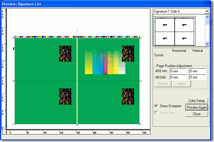

На домашней тачке выяснил, где "порылась собака".
Глюк проявляется в Препсе, если на странице с прозрачными объектами присутствует хотя бы один битмап.
