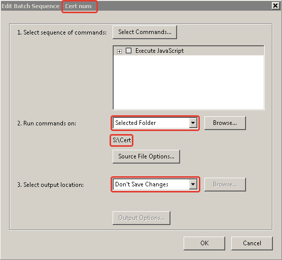

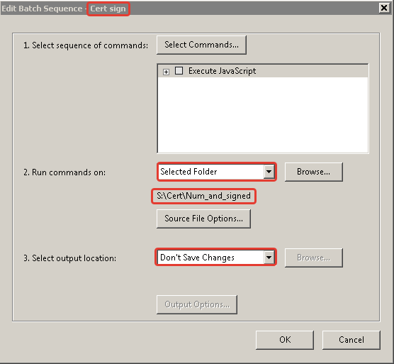

Оба скрипта нужно засунуть в батч. Указать батчу нумерации папку с темплейтом как входящую и без сохранения на выходе. Файл естественно открывать не надо уже, те файлы темплейта которые имеют пару с таким же именем и расширением .txt будут пронумерованы и сложены в папку Num_and_signed. А вот ее уже надо указать как входящую для батча подписания, без сохранения на выходе.
Сохранение в скрипте подписания есть :) Сам процесс подписания и предполагает/производит запись в файл.
По итогу то бы пронумеровать не нужно открывать файлы совсем, нужно открыть акробат и подряд запустить 2 батча... все...

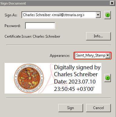

В скрипте есть фраза "appearance: "Saint_Mary_Stamp"//Заменить на свой шаблон оформления" - где его заменить то?

Я же спрашивал :) Вы не ответили :( Но это не препятствие по идее... просто по другому делается батч
Два скрипта последовательно в батче
Нет. Нужно 2 батча, в каждом свой скрипт.

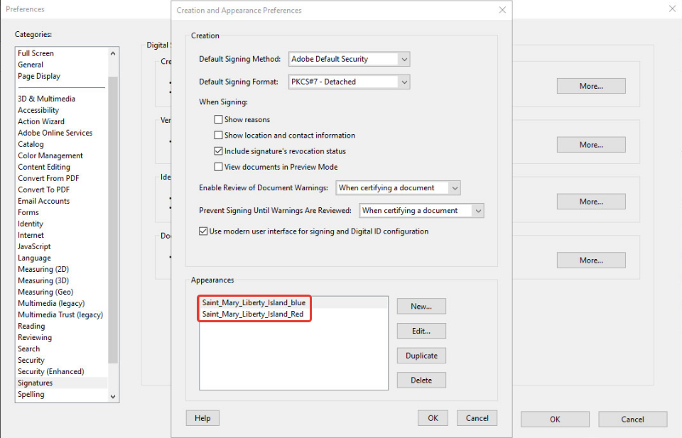

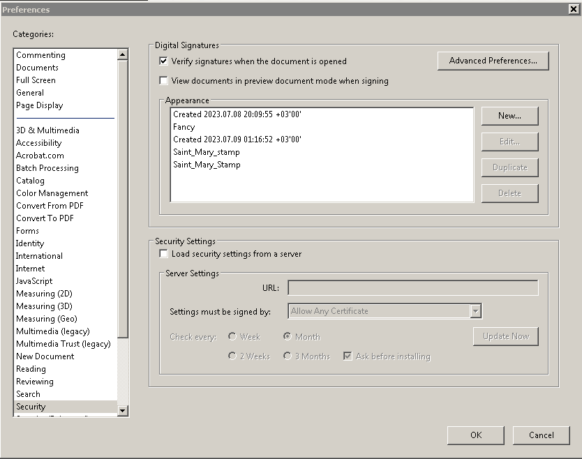

В скрипте и заменить, на ваше название шаблона оформления.
подтверждать каждую подпись
Возможно в DC так, а возможно нужно настроить

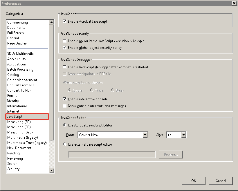

Покажите что у Вас тут
И тут:
Благодарю, что отвечаете
Вот так это выглядит
    171.8 КБ · Просм.: 146
    179.6 КБ · Просм.: 147

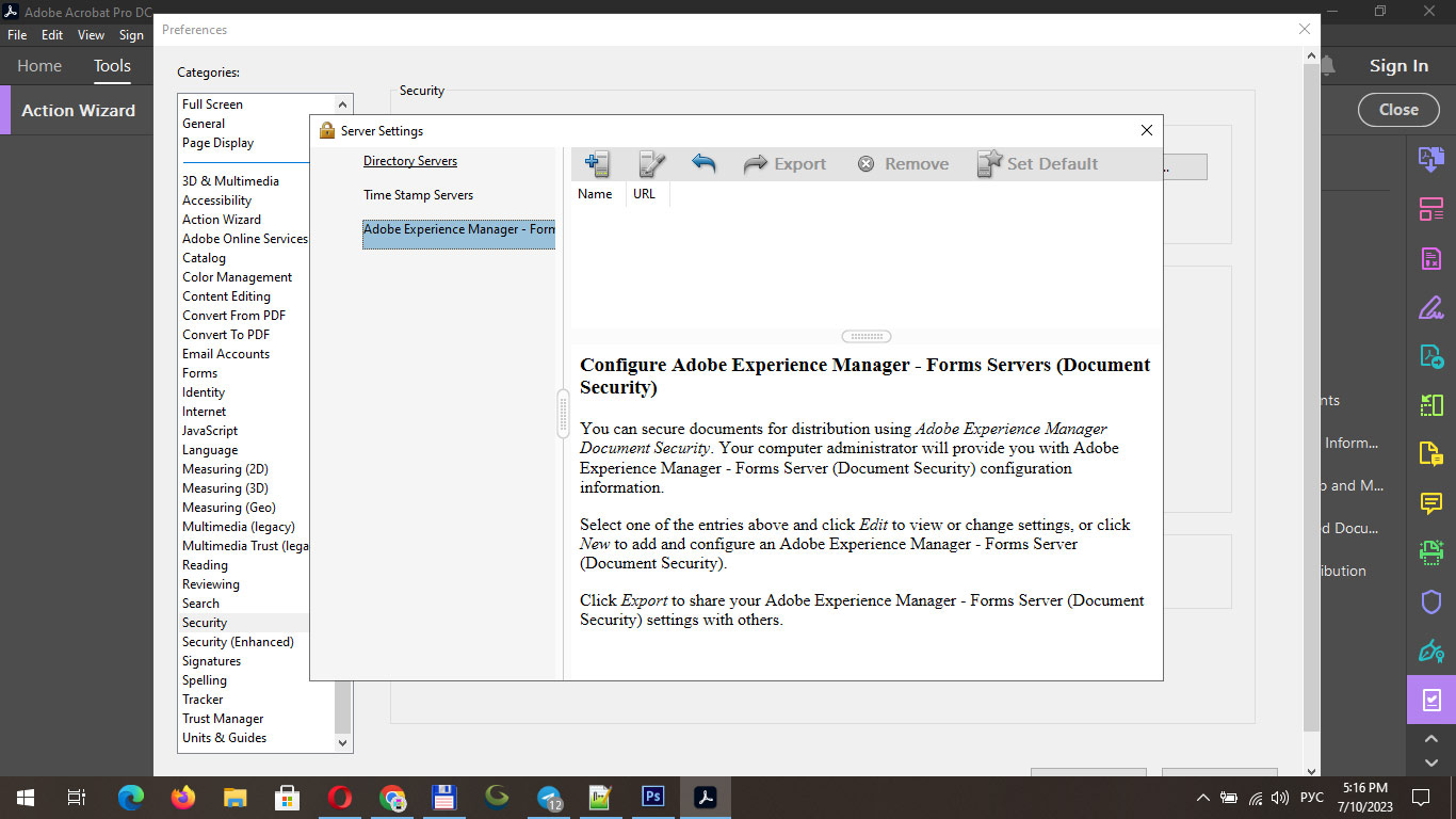

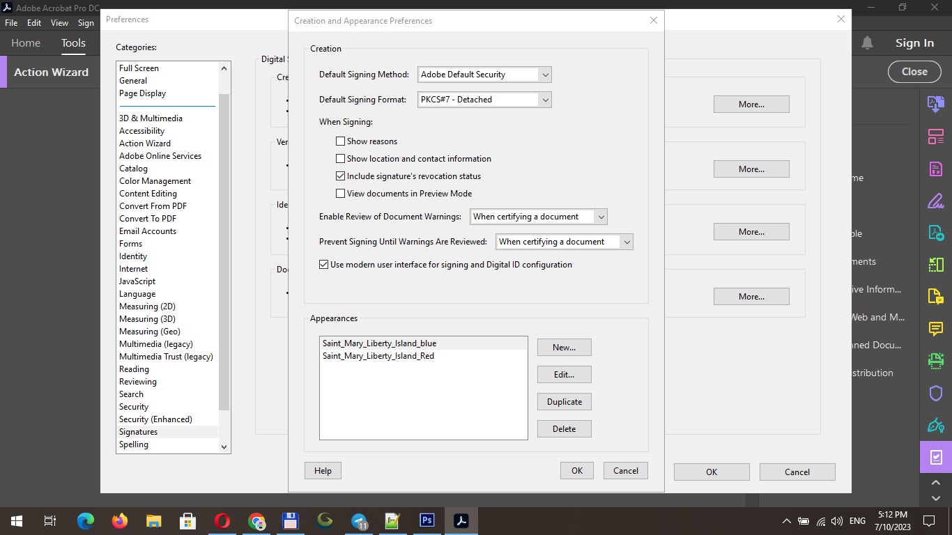

В консоли Секьюрити - у меня только внешние сервера
    201 КБ · Просм.: 140

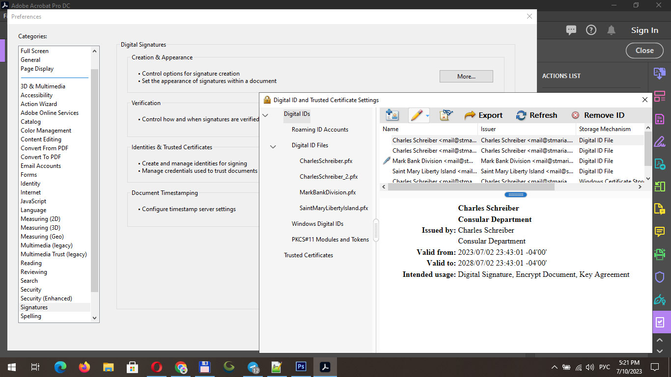

Консоль сигнатуры выглядит ВОТ
    234 КБ · Просм.: 135

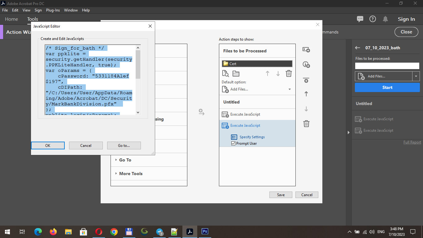

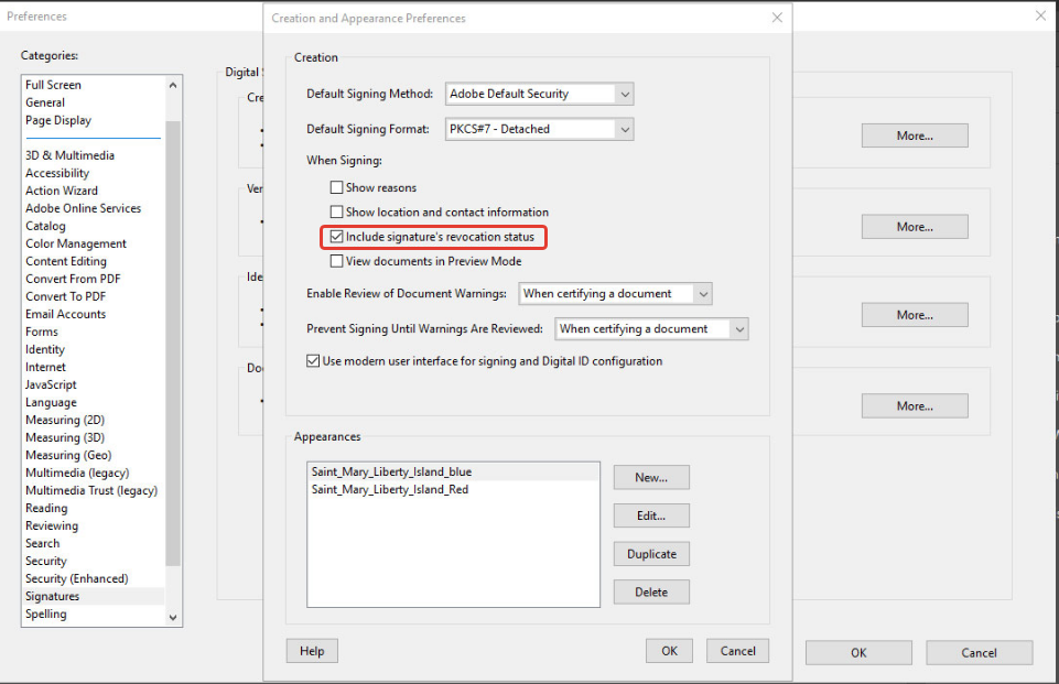

Галку снял. Скрипт вот так выглядит - и все равно выкидывает в процессе работы окошко, и просит конфирмнуть
И нет, подпись не образуется ((((
    202 КБ · Просм.: 138
И нет, он не создает формы и не заполняет ее подписью (((
