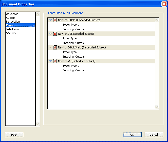

Ответ: Вывод PDF на принтер - > проблема с отображением латиницы
PDF делался через печать на AdobePDF (как раз после прочтения этого топика про CID-кодировки перестала пользоваться экспортом) :)
Вот что Акробат показывает: см. вложение.
Попытайтесь запретить Substitution шрифтов.
