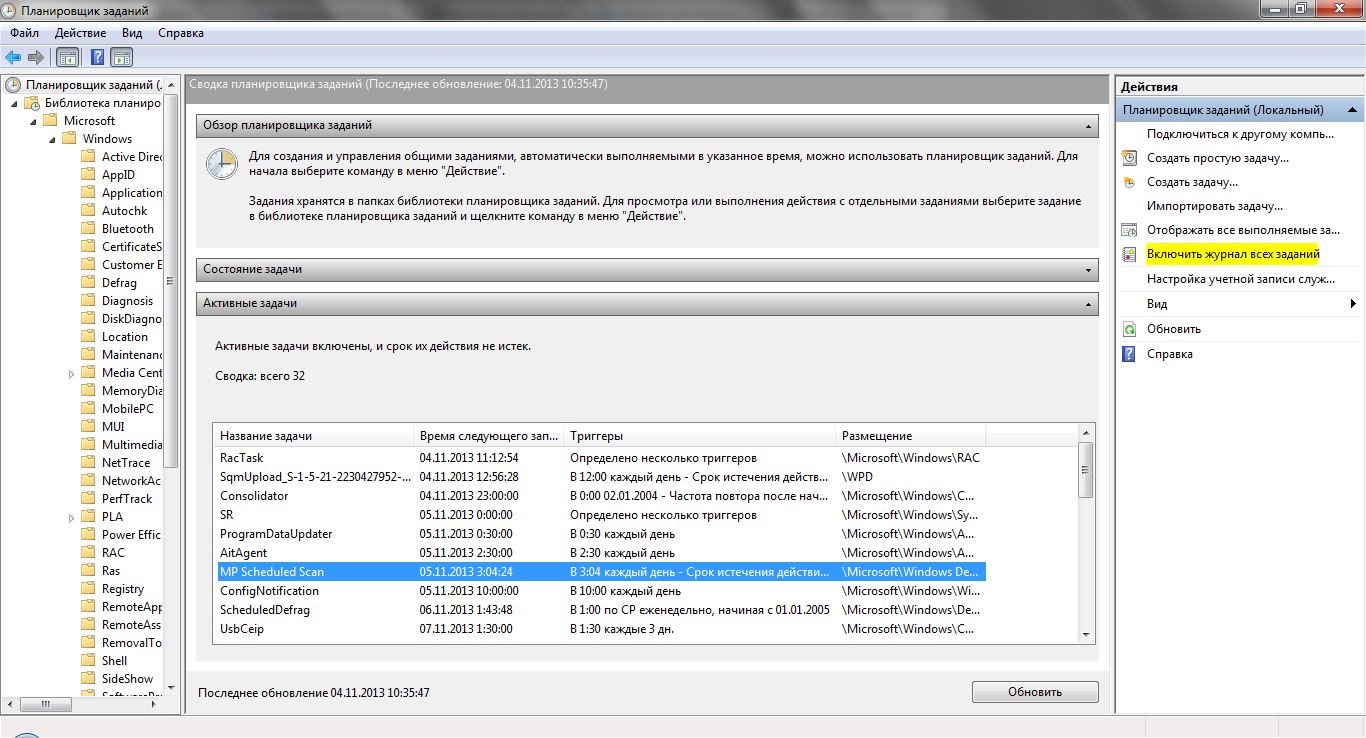

зайти в планировщик и включить журналирование....
ну или вообще все задачи запускаемые поотключать.

Так он отключал.
Алексей, честно говоря я вообще с трудом понимаю зачем нужен этот планировщик. И помнится, когда Вы его отключили полегчало? Может быть альтернативные планировщики таки поставить, если уж так нужно?

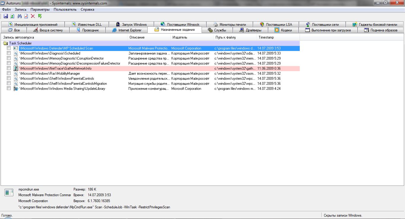

но! у меня правило - на свежеустановленной системе - сразу отключать весь автозапуск, в том числе и задания планировщика.
пользую для этого - autoruns - от sysinternals. позволяет отключать задачи не только текущего пользователя но и системные...
