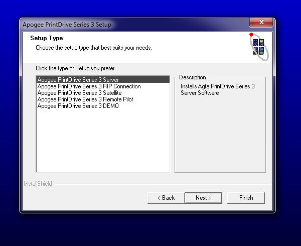

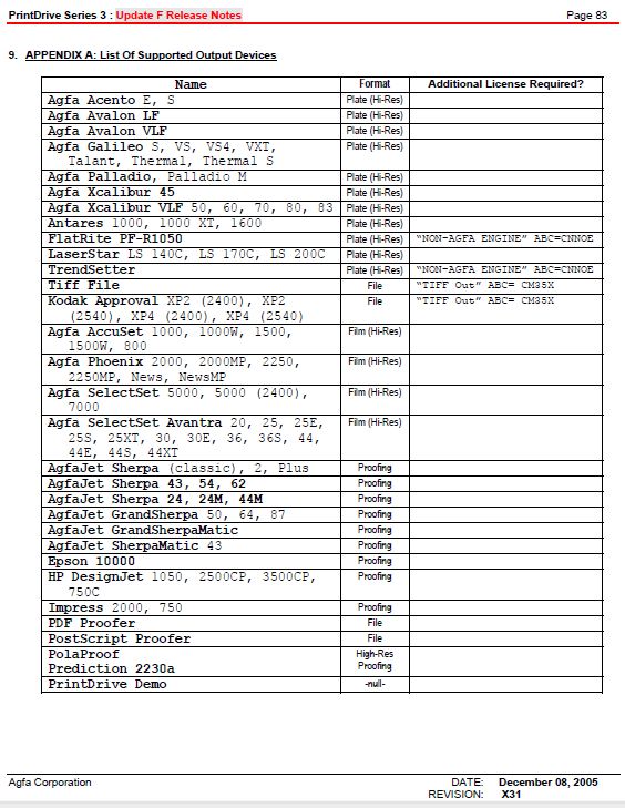

при инсталяции принтдрайва выбор делать — print Drive with RIP ?
Дык разве нельзя просто использовать принтдрайв как спулер?
Вообще то может. А с последними апдейтами F и F c сервиспаками (от 2005 года) можно было к нему даже некоторые инородные ТР подключать, вроде TrendSetter'а.
