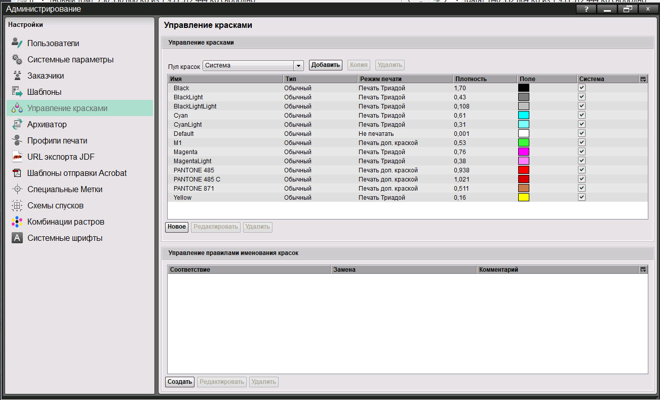

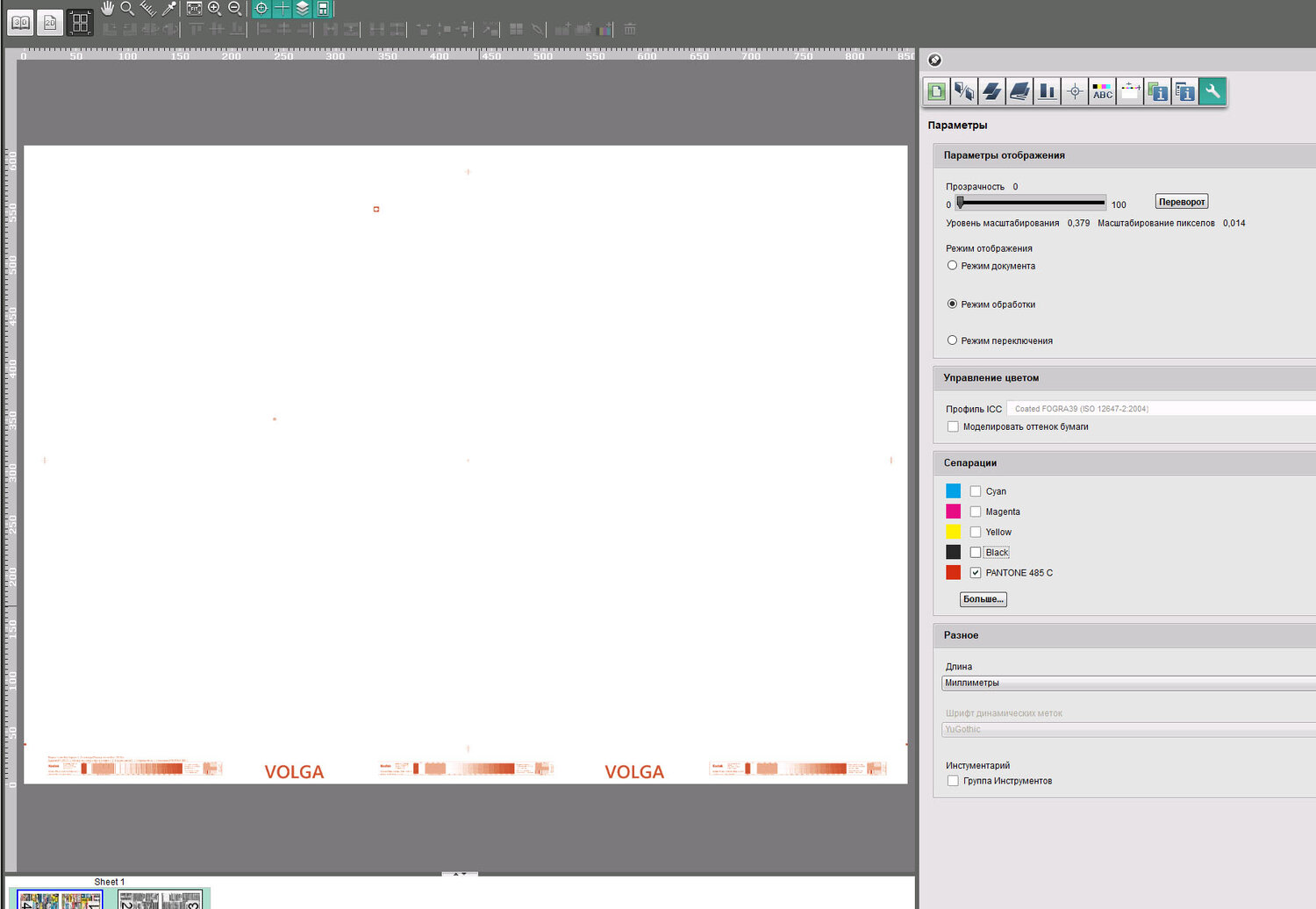

А как тут такие краски получены (Sheet1_F_Cyan Sheet2_F_Black...)? Вы стандартные CMYK где-то меняли на Sheet1_F_Cyan Sheet2_F_Black..?
Может здесь надо переназначать как-то? Или я уже не туда копаю?

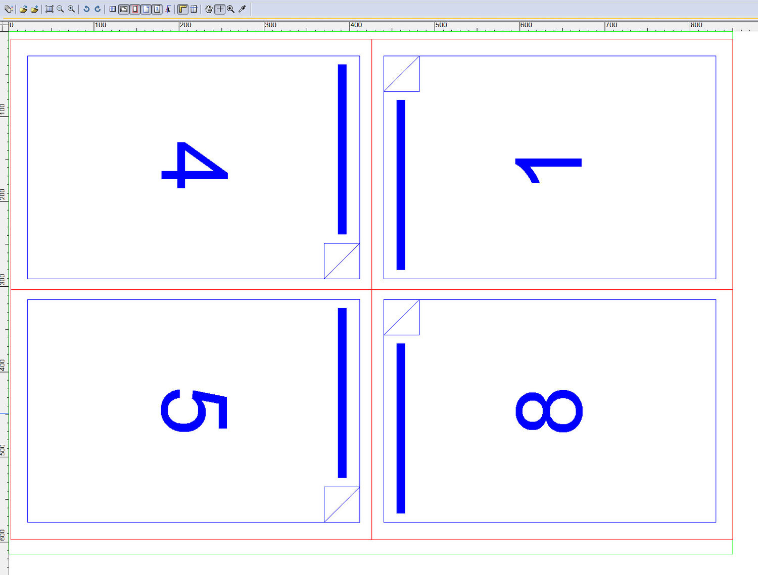

Еще вопрос! Когда спускаешь газеты по макету, в PrynergyVPS можно просматривать шаблон в виде (см. картинку). Очень удобно сверять правильно ли номера страниц газеты стали на макет (иногда заказчик может прислать макет, где перепутана последовательность страниц и например на 4 странице макета становится страница 5 газеты). В XMF можно сделать такой просмотр? Надеюсь понятно объяснил.
