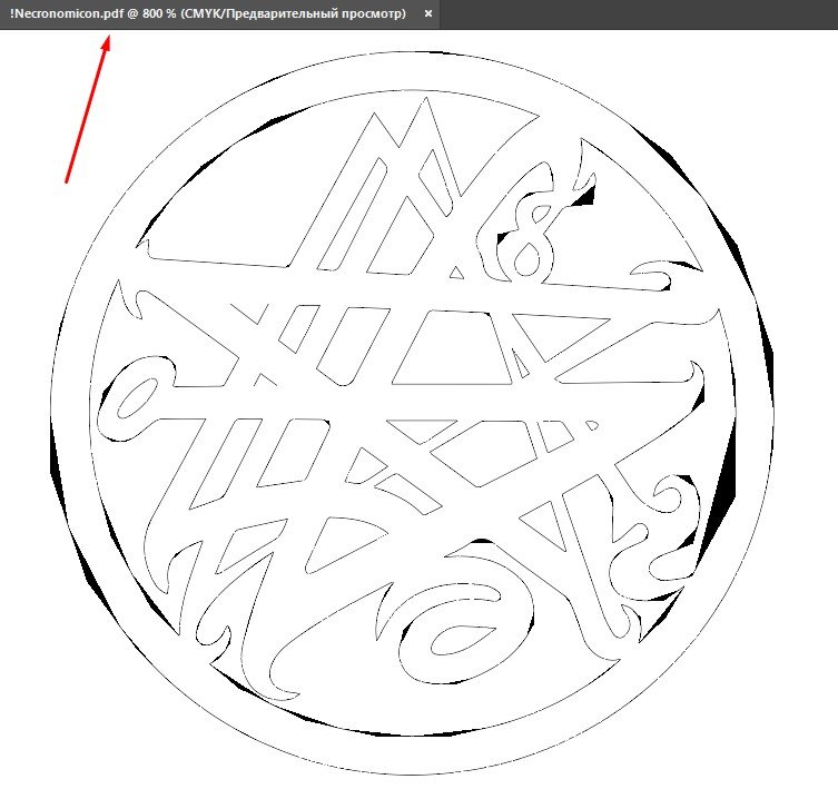

PDF открываешь, а они Private dataЧЯДНТ?

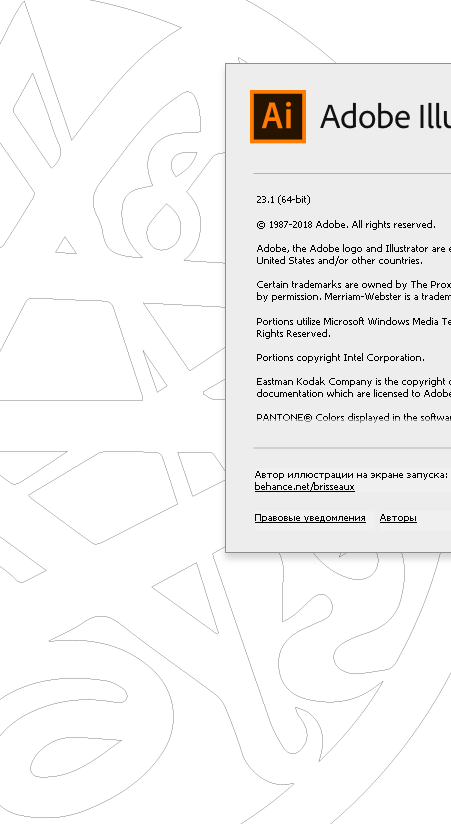

Да, но то, что попало в pdf часть симпортировано из того же dwg в тот же момент. Только проблемы с ним нетТо есть, получается, анамнез такой - на более старых версиях открывается PDF совместимая часть и там все Ok. А на родной - каша в контурах. Корень проблемы, понятное дело, в кривизне импорта DWG
Ну видать, он при экспорте в PDF и отфильтровал все DWGшные артефакты. Кстати - вполне себе достаточный лайфхак для ТС - держать вторую старую версию для пересохраненияДа, но то, что попало в pdf часть симпортировано из того же dwg в тот же момент. Только проблемы с ним нет

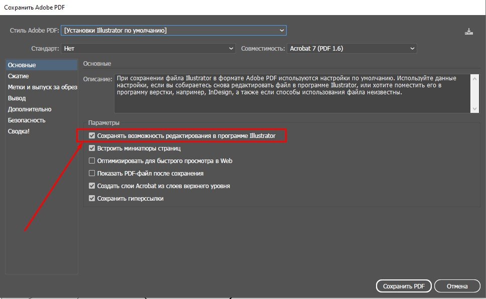

Зачем? Достаточно сохранить в pdf без приватдаты.держать вторую старую версию для пересохранения![]()
А она отключается?Зачем? Достаточно сохранить в pdf без приватдаты.
Выглядит не слишком правдоподобнымНу видать, он при экспорте в PDF и отфильтровал все DWGшные артефакты. Кстати - вполне себе достаточный лайфхак для ТС - держать вторую старую версию для пересохранения![]()

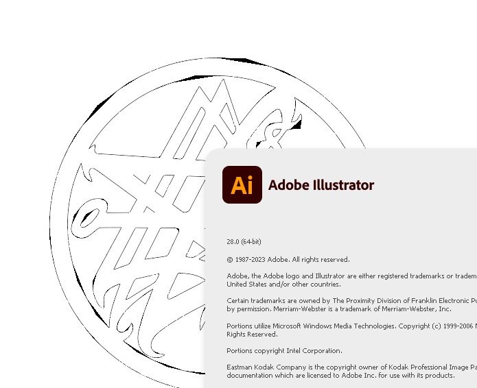

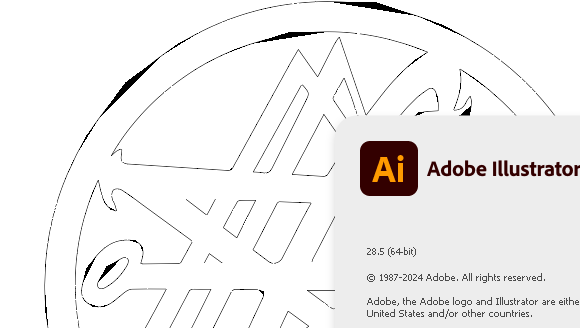

Нужно поставить самую первую версию выпущенной программы и никогда не обновляться, чтобы не дай бог не занести на свой компьютер версию, в которой обязательно будут исправлены многочисленные ошибки. Ведь если крайняя версия 28.7.1, а файл открывается с косяками в версии 28.0, то это ведь не в программе дело, а однозначно в файле.Просто интересно, как получить такой результат, чтобы случайно потом в такое не вляпаться
О, мы таки дождались Кэпа!Нужно поставить самую первую версию выпущенной программы и никогда не обновляться, чтобы не дай бог не занести на свой компьютер версию, в которой обязательно будут исправлены многочисленные ошибки. Ведь если крайняя версия 28.7.1, а файл открывается с косяками в версии 28.0, то это ведь не в программе дело, а однозначно в файле.

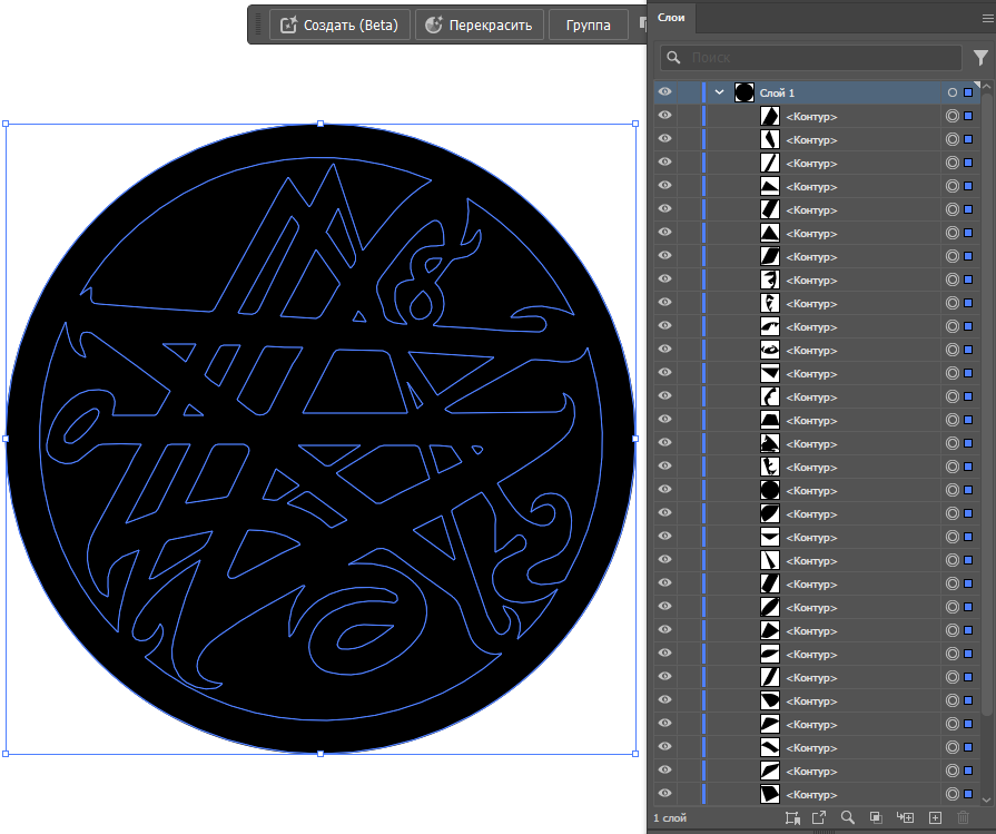

А в контурном режиме оно нормально выглядит или так же с добавками?Открыл, испугался
Конечно же нормально, как будто всё хорошо.А в контурном режиме оно нормально выглядит или так же с добавками?
Да, если не читать и не смотреть, то всё именно так. А если читать и смотреть, то выясняется, что в СТАРОЙ версии всё открывается хорошо, а в НОВОЙ всё довольно плохоНужно поставить самую первую версию выпущенной программы и никогда не обновляться, чтобы не дай бог не занести на свой компьютер версию, в которой обязательно будут исправлены многочисленные ошибки. Ведь если крайняя версия 28.7.1, а файл открывается с косяками в версии 28.0, то это ведь не в программе дело, а однозначно в файле.
да-да...
Иногда даже Кэп не помогает, если глаза читают, а мозг не успевает усваивать прочитанное.
