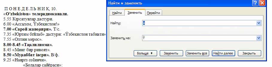

Ответ: Есть шрифт Узбекский, но...
всё работает...
я там первую попавшуюся буковку воткнул,
но и со специфически узбекскими (к там с хвостиком и прочая)
работает также
