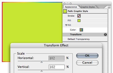

Немного извращенный способ создания градиентной "обводки":
Рисуем что-либо произвольного вида, красим в любой цвет (замечание: объект не может иметь атрибут "fill=[none]", т.е. без заливки), в палитре
Appearance дублируем заливку, заливаем любым градиентом, затем к градиентной заливке применяем эффект Transform (Effect>Distort & Transform>Transform...) c параметрами Scale 101, 102, ...%.
В итоге получаем редактируемый path объекта, редактируемый градиентную "обводку-outline", редактируемую толщину "обводки" выражаемую в % от нашего объекта (естественно при увеличении-уменьшении объекта то-же самое будет происходить и с обводкой).
При желании можно определить и новый Grafic style. В этом способе есть недостатки, но уж се ля ви...

Если вместо эффекта Transform-Scale применить эффект Offset Path (тут возможны варианты к какой из заливок применять) то будет более практичнее.

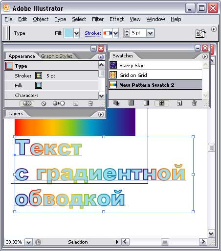

MAO_the_Doom сказал(а):
Очень интересно как? Может и тексту можно? А с Индизайном не путаете?
Не путаю! Можно и тексту. С помощью Pattern Swatch с соответствующим градиентом...

Ага, но тогда я не смогу редактировать градиент. А вообще для градиента обводке - наверное лучше не придумаешь.
